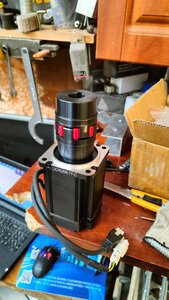

Сервы заказал киловатные, 17 бит, 2500 оборотов, 4Nm, теперь осталось понять есть ли смысл при таких габаритах брать 40мм ШВП С5 , или ограничиться 32мм, но уже С3? Настолько ли это слабое звено, сильно ли скажется на инерции вала, ведь ускорения я так понимаю пострадают, оправдана ли вообще эта толщина, и что по скоростям, какой из валов можно раскручивать больше без вреда для него?

Не находишь, что для 4нм на валу, швп размера 32 и тем более 40мм задофига?
Для 25 швп я бы через 1:2 редуктор заводил. 32 - 1:3 , 40ку - 1:4

25 швп хватит с головой.
Да 5м с туманом без сож
И объясните мне, что за фетиш на ремни?
https://youtu.be/t1goMetEQvo?feature=shared
Станок на видео весит 3 тонны, винты были32 5 шаг, серваки 5нм в стоке были, без фетишей и редукторов. Ускорение 1g (сейчас, не помню сколько тогда было)

MGG писал(а): винты были32 5 шаг, серваки 5нм в стоке были, без фетишей и редукторов
ну вот так и получается и у меня будет, беру тогда 32 швп С3.

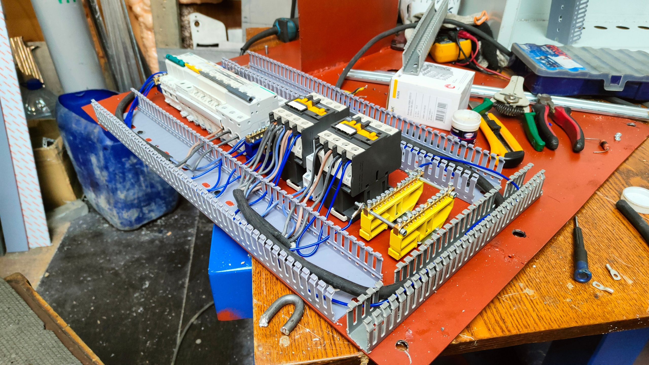

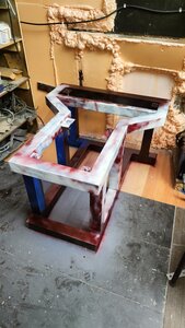

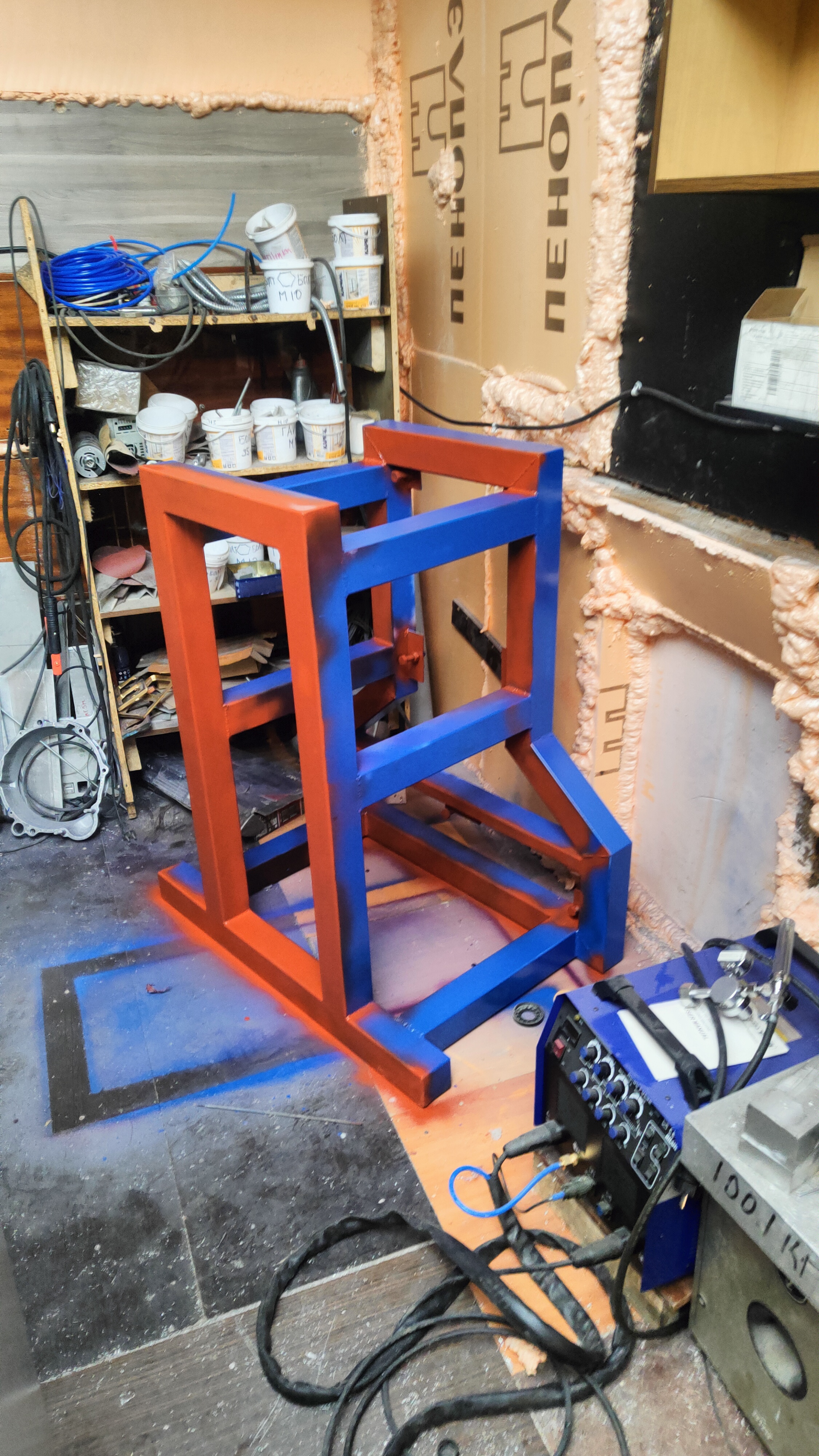

Старт строительства. Готов постамент, на очереди шкаф с электрикой, на этот раз в шкафу будет все и сразу и пневматика и низковольтная электроника и высоковольтная, включая частотник. Мостараюсь сделать более мобильный станок для возможности переезда в будущем.

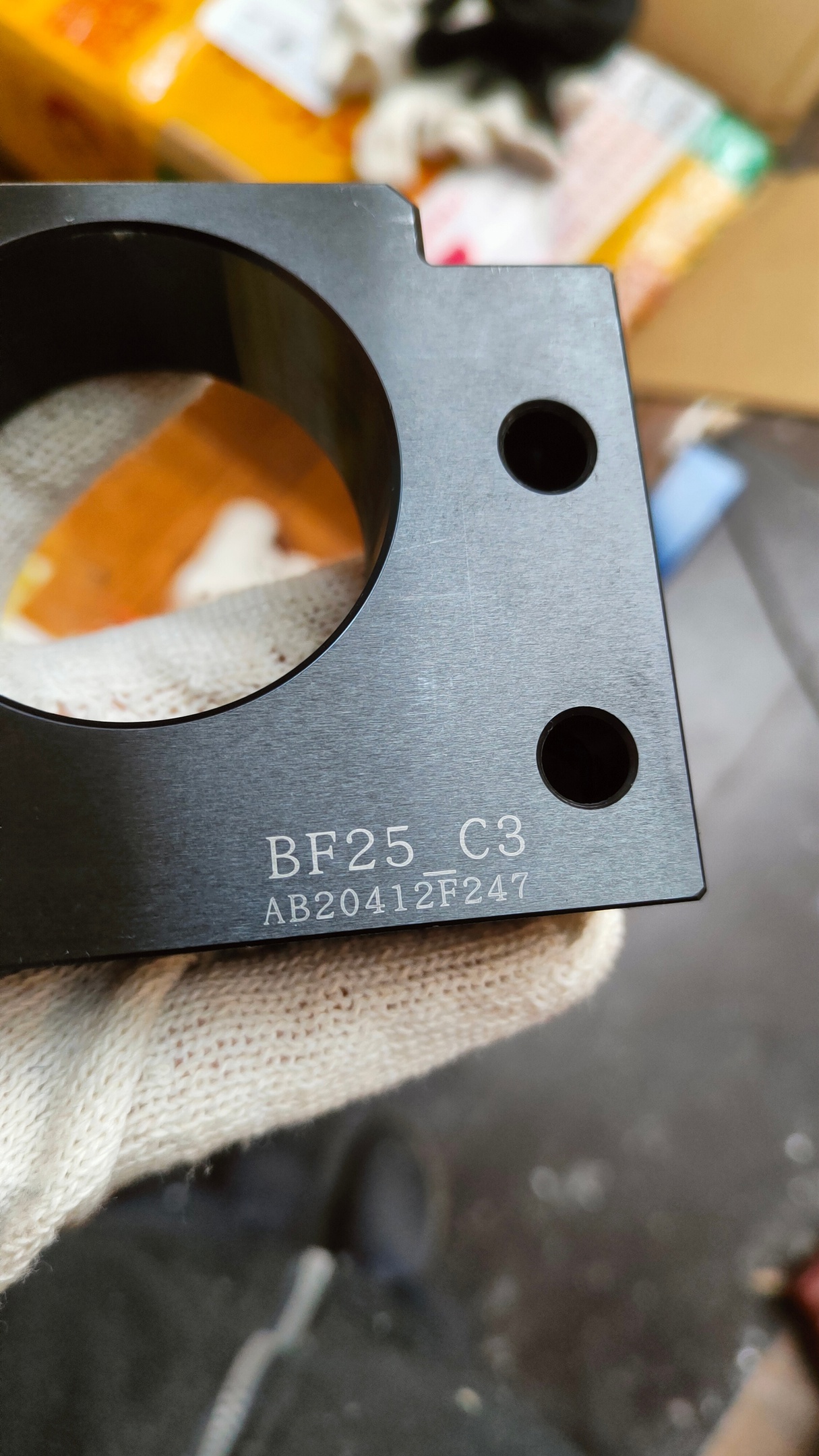

Пока полным ходом идет сборка шкафа, приехало почти все добро с китаю. Радости , конечно, полные штаны, все такое крутое шлифованное , в ароматной консерве, никогда я себе не мог такого позволить, купить все с3 класса точности, вплоть до упорных узлов, знаю тут могут закидать помидорами, мол это борщ уже, но кто-нибудь вообще щупал с3 опоры? :freak:

А бывают с3 винты размера 1204?
