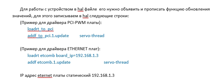

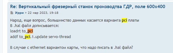

Новые интересности наметились и вопросы, которые были на подходе.
Включил сегодня компьютер, смотрю сетевые настройки тю тю...
Установил еще раз сетевой драйвер, проверил - работает, перезагрузил комп, точно сеть пропадает.
При вызове pncconf wizard, в результате его работы и создаются если правильно понял файлы в папке linuxcnc, если в .hal файле сделать указание на новую плату Pincet, при работе визард программы как то плата эта должны быть видна в полях "имя платы" и "firmware"? Или все эти пляски с подключением платы должны проходить мимо pncconf wizard? Опять же после работы программы настройки в .hal файле видны данные по плате которую надо выбирать в обязательном порядке.
Сейчас смотрю тестовый .hal файл, там сигналы PWM явно указаны точки выхода, etcomb.1.PWM.out_scale1 1, wizard видит эту плату, или все вручную надо делать?
Что то типа - что первично - яйцо или курица?

Re: Вертикальный фрезерный станок производтва ГДР, поле 600х400
вся конфигурация Линукса настраивается в текстовых конфигах. То что ты прописал в консоли команды - дало настройки сети до перезагрузки. А чтобы они "сохранились" - их надо писать вручную в конфигах. Или воспользоваться networkmanager в трее (где часы).
визард работает с LPT портом. Еще его научили работать с картами Mesa.Урри писал(а): При вызове pncconf wizard
Все остальные железяки описываются вручную. Там в принципе ничего сверх сложного. Одну ось сделаешь, остальные через копирование и замену символа.
Причем одна ось уже в тестовом конфиге есть.
Какая то у вас каша в голове, разложить все по полочкам. Сначала сеть. Карта должна пинговаться без всяких линуксСнс. Просто из системы. Добейтесь этого, даже при перезагрузке. Затем установите драйвер. Возьмите текстовый конфиг. И запустите его. Если это заработает, на основе этого можно двигаться дальше. И для общего понимания почитайте тему по настройке PinCET с 36 страницы
, пару страниц.
Конечно каша, когда нет нормальной систематизированной информации как это устроено и должно работать.
То что карта должна пинговаться, это понятно, вопрос был как это соединение сделать, опять спасибо тем кто подсказывает, т.к. информацию надо искать или очень долго или она не находится.
Теперь вопрос про конфиг и про версии лцнц. Между строк проскакивают такие ремарки, вчера читал про hal, по идее там нет привязки в версиям лцнц. Но тем не менее, может в визарде сделать конфиг максимально близкий к необходимому и потом его править? Опять же вопрос адресации - прописывается только сама плата, а платы подключения по сути являются просто продолжением PinCET?
mmv, с учетом количества вопросов, я сейчас не только о себе, имхо стоит в первых постах ветки про плату дополнить данные и систематизировать их.
