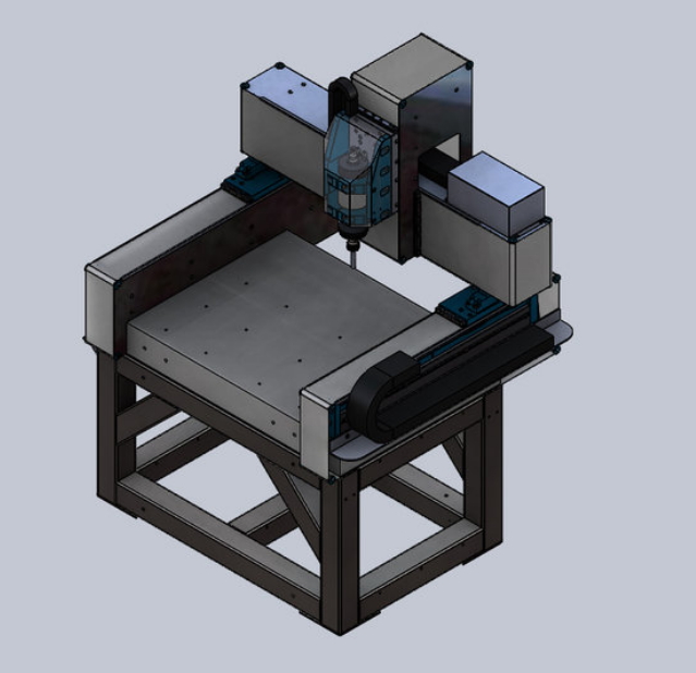

Портальный станок по мягким металлам с полем 920х520мм

AV39 писал(а): Можете рассказать, вы сравнивали результат до засыпки и после? Хотя бы просто по ощущениям.
Нет, не сравнивал. Всего один станок я собрал. В раме делались отверстия, в которые засыпался песок, потом заваривали заглушками, и всю эту раму отправляли в печь на отжиг. Потом мехобрабатывали и навешивали механику. Т.о. не было вариантов сравнить.

Как я понял, имеет смысл сыпать песок, если вертикальная сила вибрации меньше массы песка. В случае станков, это скорее всего всегда будет так. Слабо могу себе представить, чтобы на станке для более-менее точных станков была такая вибрация, которая может подкидывать песок массой более 10 кг.
Да и на фрезерных станках вибрационная сила чаще всего должна действовать горизонтально.
Вот, есть калькулятор резонансных частот балок. Конечно, смотреть абсолютные данные там бессмысленно, а вот сравнить разные вариенты можно.
https://caetec.ru/raschet-chastot-svobodnyh-kolebanij/
Например, взять квадратную трубу и посмотреть её частоту с собственной массой и во втором варианте с песком (пусть даже с каким-то понижающим коэффициентом, так как масса присоединится всё-равно не вся), не изменяя момента инерции сечения и модуля упругости материала балки. По крайней мере так говорит теория, что песок только увеличивает массу, только этим снижает резонансную частоту.

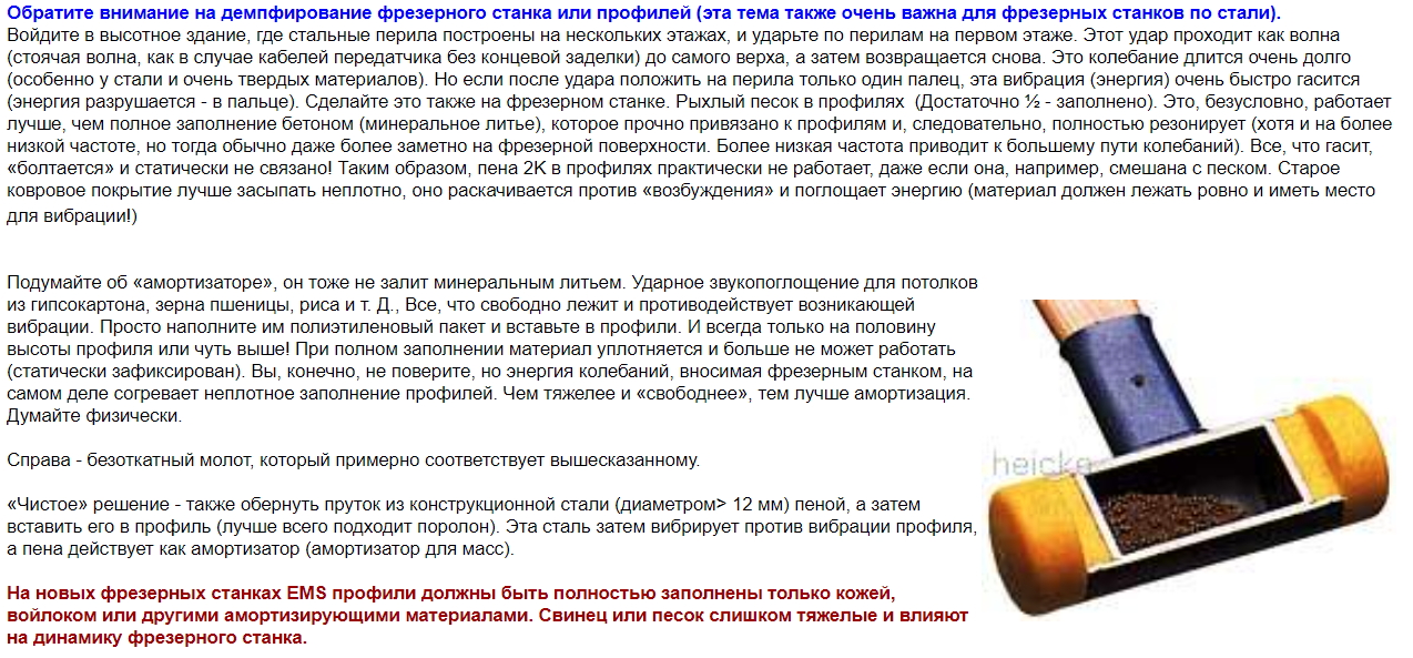

По поводу вибраций, закину дедовскую библию:)) где он на пальцах - эту тему обсуждает
DED vibraciq.jpg (2113 просмотров) <a class='original' href='./download/file.php?id=195219&mode=view' target=_blank>Загрузить оригинал (851.52 КБ)</a>
https://www.ems-moederl.de/ws107.html

AV39 писал(а): Критичным расчётом оказался момент от веса оси Z и догружающей силы реза
А тут то он был ?
Просто тут были случаи ,потом хотели сбоку .Щёль то маловата будет .Не?

гражданинъ писал(а): А тут то он был ?
Расчёт был примитивным. Всё конструкцию целиком вчера только начал считать. Оказывается всё намного хуже, чем по моим примитивным предварительным расчётам. Позже выложу, что получится.
В плитах будут фрезеровки под гайку и под винт тоже, конечно там мало места, чтобы просто так это всё засунуть. Что вы имеете в виду хотели сбоку? Винт располагать не между каретками?

гражданинъ писал(а): Взял бы готовое (решение) у фрезерюги и от него плясал .
Я просто вспоминаю как свою зетку ваял ,тоже хотелось покомпактнее ,но надо же ещё ,что бы как то собрать это на месте ,чтоб и инструмент проходил и крепёж ! Жуть короче!
Я не начну ничего закупать и делать, пока не будет готов полностью проект. Понятное дело, что проще взять готовый проект, но у всех свои требования.
Скорее всего я и подиумы буду делать из 120 трубы, так как палки из Китая 4.5 метра как раз хватает на подиумы и балку.

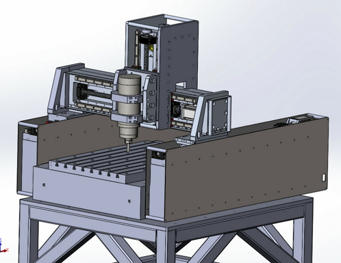

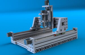

Hugo
Сообщения: 1369
Репутация: 302
Re: Портальный станок по мягким металлам с полем 920х520мм
Сообщение Hugo »
Я бы на вашем месте присматривался к уже проверенным вариантам, и придерживался их стратегии. У вас получается подиумник..., которых на форуме уже много сделано и проекты открыты, или визуализированы. Поищите на форуме. Там многие узлы достойно сделаны, и результат известен. У вас все в зародыше еще, можно много ошибок понаделать и материла испортить...
Парочка подиумников с форума по памяти:
Podium003.jpg (1926 просмотров) <a class='original' href='./download/file.php?id=195305&mode=view' target=_blank>Загрузить оригинал (134.7 КБ)</a>
viewtopic.php?f=146&t=14132
Podium001.jpg (1926 просмотров) <a class='original' href='./download/file.php?id=195303&mode=view' target=_blank>Загрузить оригинал (132.68 КБ)</a>
viewtopic.php?f=146&t=28685
Podium002.jpg (1926 просмотров) <a class='original' href='./download/file.php?id=195304&mode=view' target=_blank>Загрузить оригинал (154.67 КБ)</a>
viewtopic.php?f=147&t=21605
