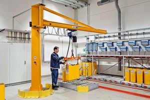

Спасибо конечно, но сия штука громоздка, неудобна в эксплуатации и постоянно мешается.. Конкретный "спотыкач" а не помощник, хотя по грузоподьемности конечно одностоечному крану даст 100 очков...
Мне для оснастки типа УДГ весом 150кг или тисков такой-же массы хватит одностоечного гуся вот такого -
b1-fertigtech-n-gadeb-abus-kransysteme-schwenkkran-saeulenschwenkkran-ls-anwendungsbeispiel-1_potmLightboxImage.jpg (5206 просмотров) <a class='original' href='./download/file.php?id=167409&sid=53d33cd483e8abbbbc7fe1a9802e13d1&mode=view' target=_blank>Загрузить оригинал (80.5 КБ)</a>
Тем более несколько штук у меня есть на складе. Если грузить что-то тяжелое проще загнать манипулятор или вилочный погрузчик. Тем более тяжелое изделие приезжает однозначно на манипуляторе...

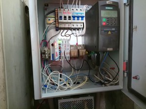

Собрали временное управление вентиляцией и освещением. Так как еще ничего толком не смонтировано, система пока "черновик", еще не причесывали. Позже в другой шкафчик переедет, частотники добавятся на приточку + насос отопления, релюшки на клапана и многое другое. Контроллер в сетку воткнется и к "Папе" подключится. Благо ПЛК центральный многое позволяет.
По задумке всё предприятие с самого начала создание будет под управлением ПЛК, поэтому все щиты сразу планируются под ПЛК которые свяжутся в единую сеть. Подобная система дает очень широкие возможности контроля, программного и дистанционного управления, а самое главное все цепи управления- 24В.
Люди страдают системой "Умный Дом", Мы делаем "Умный завод". :) :)

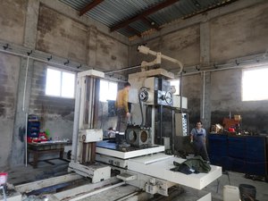

botcman писал(а):Прикольный кабинет сделали.
Драть нужно редко что-то с таким обьемом СОЖ, а так довольно легонький получился. Немного доделать\переделать надо и вполне зачетный кожух. Главное, что в сторону можно в одного отставить, а то деталь менять когда надо на голову капает если стационар.
Sakhalin_Cat
Сообщения: 631
Репутация: 340
Откуда: Южно-Сахалинск
Re: Фрезерный по стали 2200*1800мм (стол 1600*1800мм) Toshib
Сообщение Sakhalin_Cat »
Работаю на нем сам, могу сказать - Станок шикарен, одни восторги.
Жду не дождусь установки ЧПУ.
https://www.youtube.com/watch?v=aT95RMmg7Ec
https://www.youtube.com/watch?v=KyBdcqdmRkA
DSC_0044.JPG (3947 просмотров) <a class='original' href='./download/file.php?id=168529&sid=53d33cd483e8abbbbc7fe1a9802e13d1&mode=view' target=_blank>Загрузить оригинал (7.92 МБ)</a>

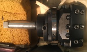

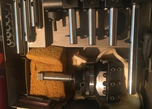

Оказывается приобретение оснастки - очень хлопотное и дорогое дело..... Я уже и забыл об этом совсем... Был неприятно удивлен необходимым количеством железа и количеством денег для его приобретения...
Прикупил очередную расточную голову, буду завтра испытывать на детальке....
2019-09-17_23-31-03.jpg (3608 просмотров) <a class='original' href='./download/file.php?id=169034&sid=53d33cd483e8abbbbc7fe1a9802e13d1&mode=view' target=_blank>Загрузить оригинал (117.36 КБ)</a>
2019-09-17_23-31-57.jpg (3608 просмотров) <a class='original' href='./download/file.php?id=169035&sid=53d33cd483e8abbbbc7fe1a9802e13d1&mode=view' target=_blank>Загрузить оригинал (100.59 КБ)</a>
Очень шикарное изделие...
