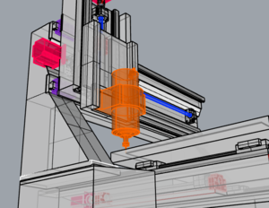

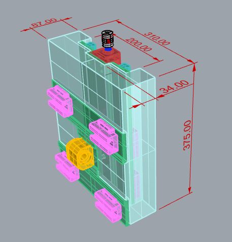

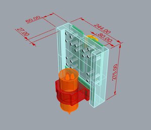

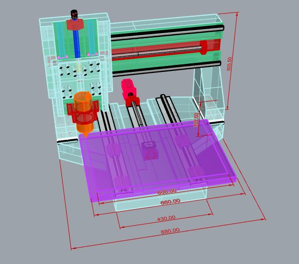

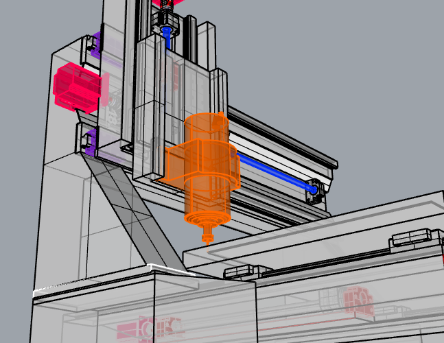

По предварительным чертежам: осталось придумать куда налепить движки. Может быть даже просто удлинить закладные за пределы заливки (не фрезеровать при обработке в нависающую часть). Либо установить solidworks, успатовить плагин для расчёта шестерён и шкивов и заложить места под двигатели со шкивами и зубчатыми ремнями. Ну и набросать защиту. Мне понравился вариант у ridirt с защитой из какой-то ткани или что это)
Последние 2 дня перечерчивал всё с основания ибо в начале проектирования закралась ошибка. Поплыли внешние размеры кареток. Т.е. отверстия, их расположение и длинна совпадают с таблицами а вот внешние стенки по ширине уехали на 0.47. Естественно в конечных чертежах появились размеры с сотыми и понял я это в тот момент когда надо было отправлять размеры швп и рельс для обработки концов и нарезки.

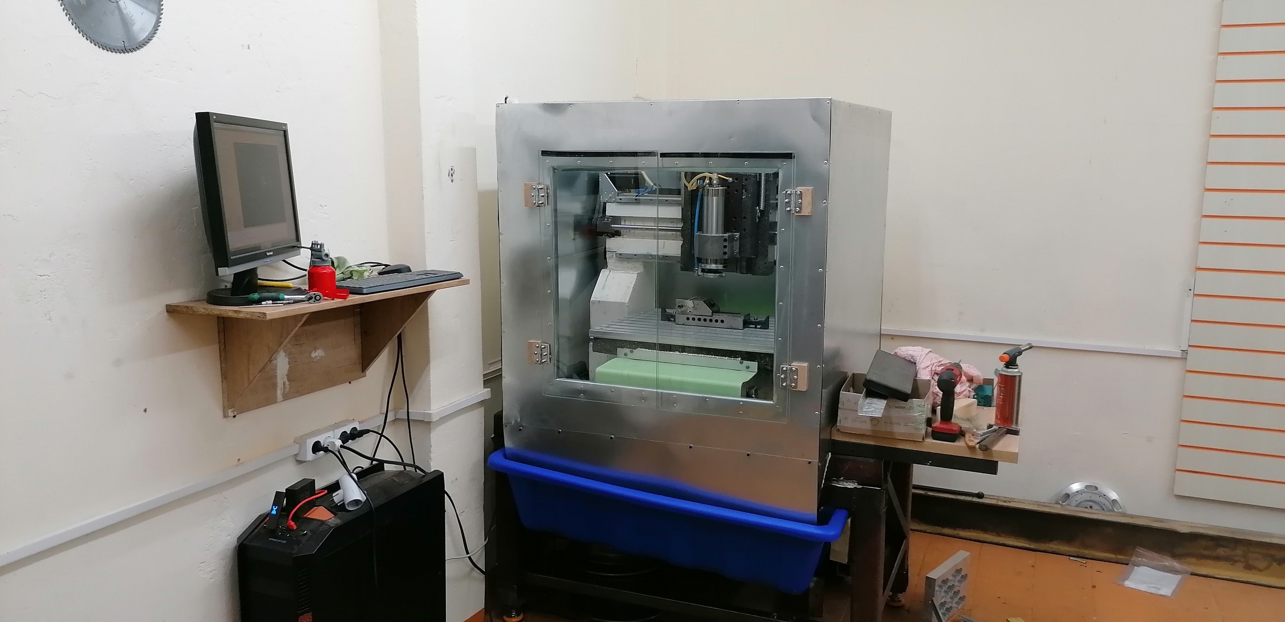

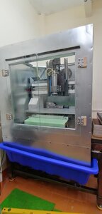

Фото станка.. давность 1.1год. Сейчас уже установлен картриджный ременно-приводной шпиндель с быстрой сменой на оправках Bt30

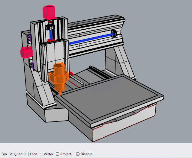

Основной проект пока только на этой стадии:
Снимок1.PNG (94852 просмотра) <a class='original' href='./download/file.php?id=154092&sid=1e4a9c9e5de6e82876097e351f94b6ee&mode=view' target=_blank>Загрузить оригинал (67.17 КБ)</a>
Снимок2.PNG (94852 просмотра) <a class='original' href='./download/file.php?id=154093&sid=1e4a9c9e5de6e82876097e351f94b6ee&mode=view' target=_blank>Загрузить оригинал (115.64 КБ)</a>
Вес с оборудованием 210-220кг
Рама 180кг

По проекту - каретки не широковато расставил под столом? Защиту думай сразу.. ну и Макс уже написал - швп с5 класса с двойными гайками, каретки с преднатягом фирменные... встанет в копеечку конечно.

Никак. Доверие градообразующему предприятию. Правда можно приложить каретку на Y с рельсами немного зафиксировав и проехаться с микрометром упираясь в закладные. Не прикрученные рельсы не перенимут изгибов и погрешностей закладных. Если уж основную плоскость они сделают хорошо, то с остальными не должно быть проблем.
Каретки специально расставил широко. По поводу защиты на Y не парюсь пока думаю будет просто. По Z самое сложное т.к. в целях экономии портал минимальной ширины и полотно (брезент или что там обычно цепляют на роликах) не подойдёт. По моим соображениям сложные элементы защиты буду делать из стекловолокна на деревянные формы от фрезерованные на нём же. Мне и так следующий проект потребует технологии вакуумной диффузии и композитов.

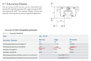

Может кто подскажет требования к поверхностям для установки профильных шариковых рельс? Нигде не ищется, я даже не знаю что мастеру на заводе написать.

Нашёл, у Hiwin'а на оф.сайте. Честно говоря думал будет в разы хуже, почитав ваших тем по полимербетонам. Но потом вспомнил что в частности речь шла о роликовых направляющих, а я пока по шариковым.
Снимок.PNG (94758 просмотров) <a class='original' href='./download/file.php?id=154103&sid=1e4a9c9e5de6e82876097e351f94b6ee&mode=view' target=_blank>Загрузить оригинал (77.48 КБ)</a>

BOdrOFF писал(а):Каретки специально расставил широко
Чтобы наверняка середина прогнулась? Вроде бы они ставятся на 5/8 или 5/9 от ширины стола.
BOdrOFF писал(а):Честно говоря думал будет в разы хуже
Не хуже чем 0,02.

Я считал станок на такой размер. 200 кг только низ выходит и ещё 90-120 портал. Если есть замах на сталь, то никакого алюминия в конструкции, сталь и чугун. А стол стальной такого размера будет весить ещё 50-80кг. Зедка из чугуна ещё 25. На заводе сразу договаривайтесь чтоб все пофрезеровали и пошлифовали.

https://www.chipmaker.ru/topic/135284/
Точки наименьшего прогиба. Хоть и относится к деформации под силой тяжести, но логичнно применить и для стола, чтобы уменьшить продавливания центра стола или краев силами резания..

BOdrOFF писал(а):Нашёл, у Hiwin'а на оф.сайте. Честно говоря думал будет в разы хуже, почитав ваших тем по полимербетонам. Но потом вспомнил что в частности речь шла о роликовых направляющих, а я пока по шариковым.
Не то ты нашел.
