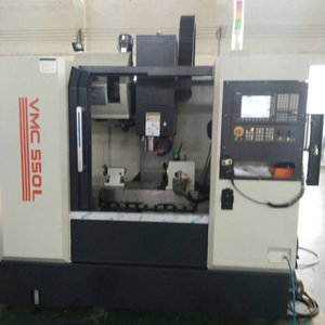

trafbite писал(а):Новый? Без доставки? Типа этого же Микони?
M
Новый с доставкой 1.8-2 будет, и не типа этого микони, нормальный, пример на фото.
trafbite писал(а):2.2 - это уже вот это: https://www.abamet.ru/catalog/metallore ... imill-edu/
Без автосмены конечно, но новое.
И что в нем хорошего на 2.2 ляма ? 4 тысячи оборотов, отсутствие лук ахеда, задушеный .
До ляма купить нормальный станок на конусе с полноценным кабинетом и сож, новый, я думаю нереально даже самый донный Китай.
