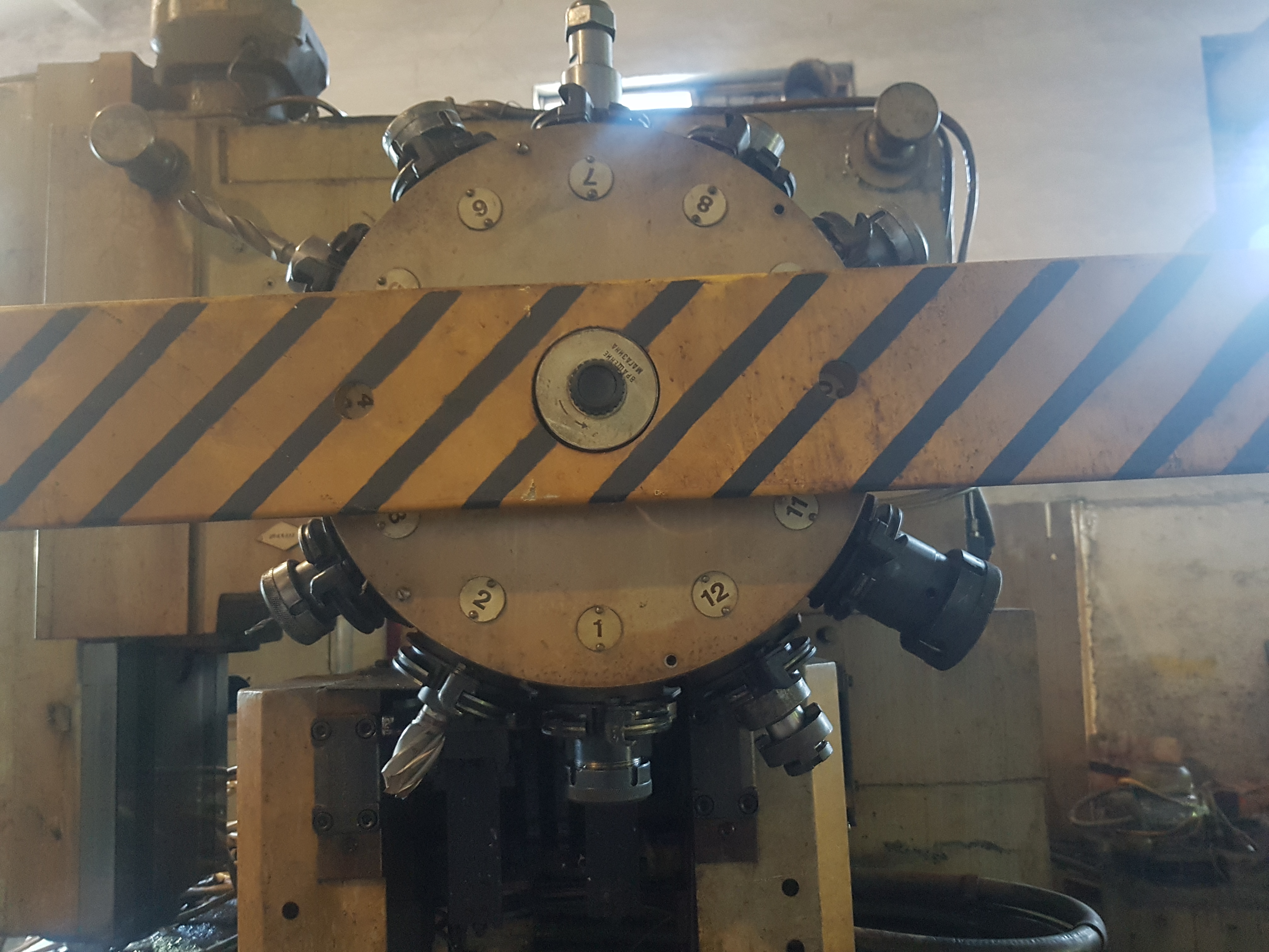

Re: [Тип станка] по [материал] [рабочее поле]
То была официальная часть...
А теперь практическая...

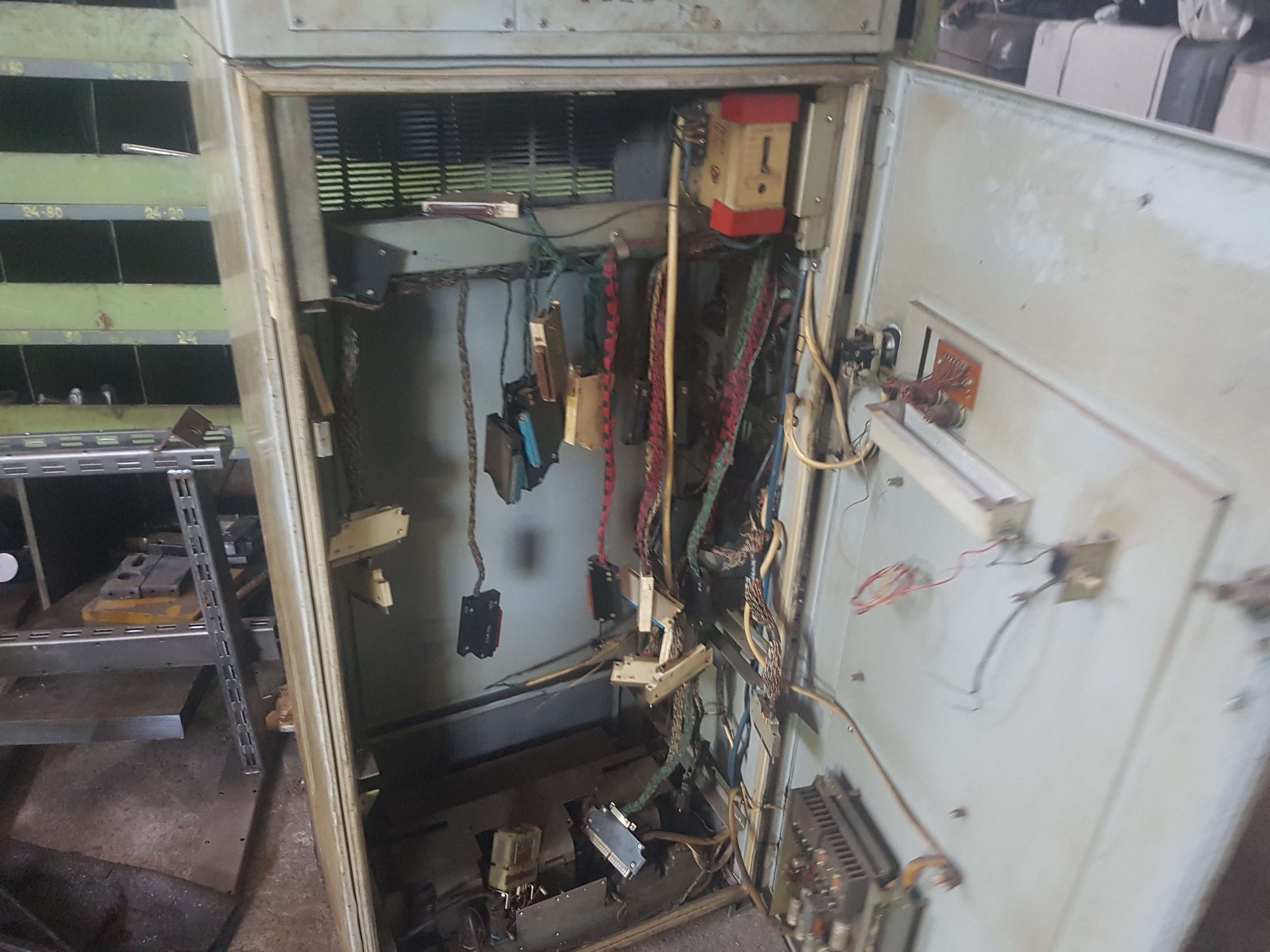

Купил я таки себе револьверный станок, простой ЧПУ у меня есть (6р13ф3), он без обратной связи, ну и нет смены инструмента, мыж не такие, мыж руками не привыкли... обошелся мне станок в 250 с директлота... К станку шла маслостанция, шкаф управления, и шкаф с металлоломом... шкаф работал на стойке 2с42, которая умерла скоропостижно и мне он достался разграбленный без нее Шкаф с драйверами двигателей осей + частотник для счеточного двигателя...
еще куча совдеповской хрени, назначение которой мне туманно )))
ну и плюс мешек документации на это чудо.. . Так же в комплекте были тисы и 17 оправок ИСО под всякую всячину...

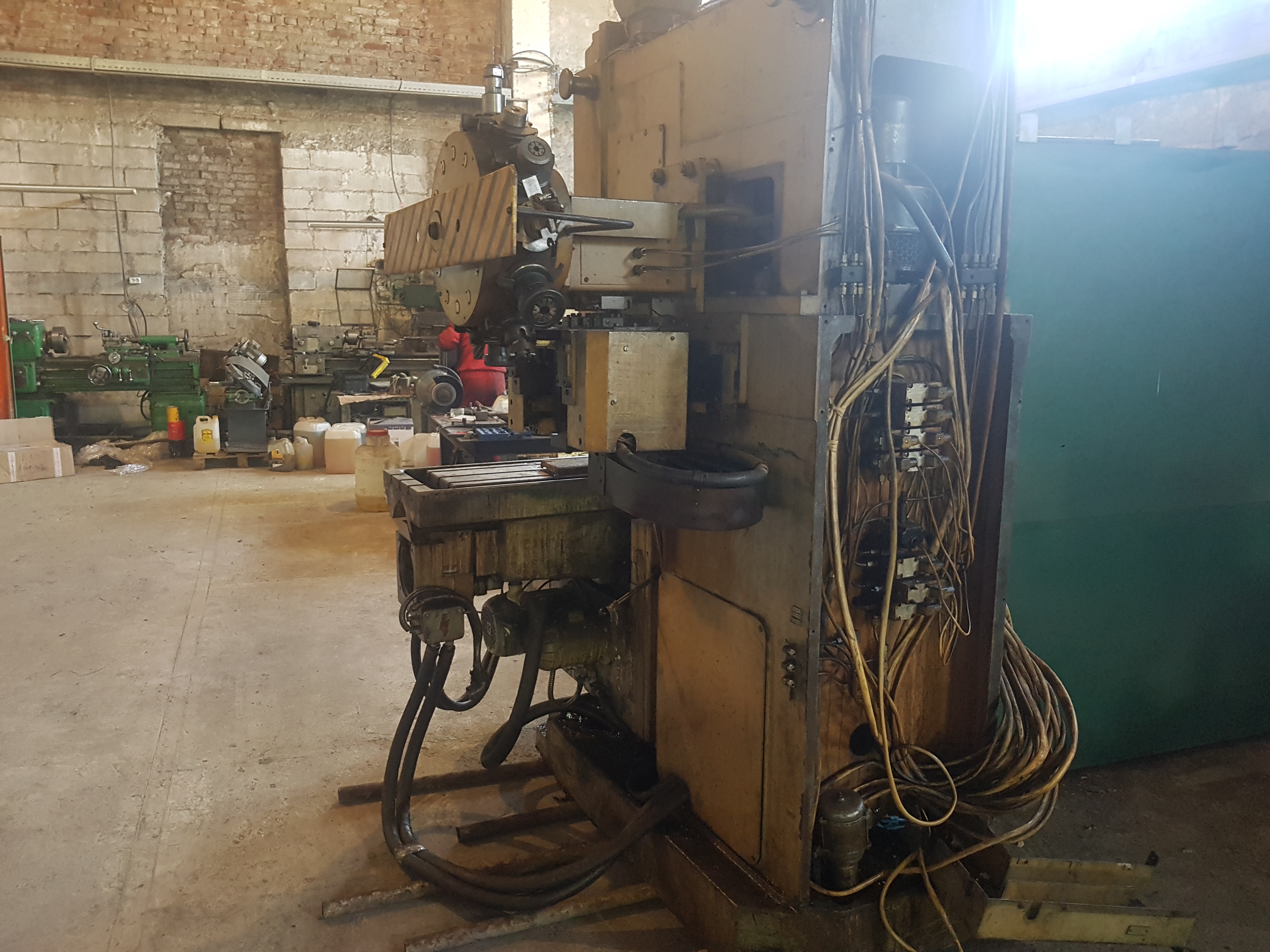

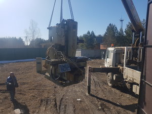

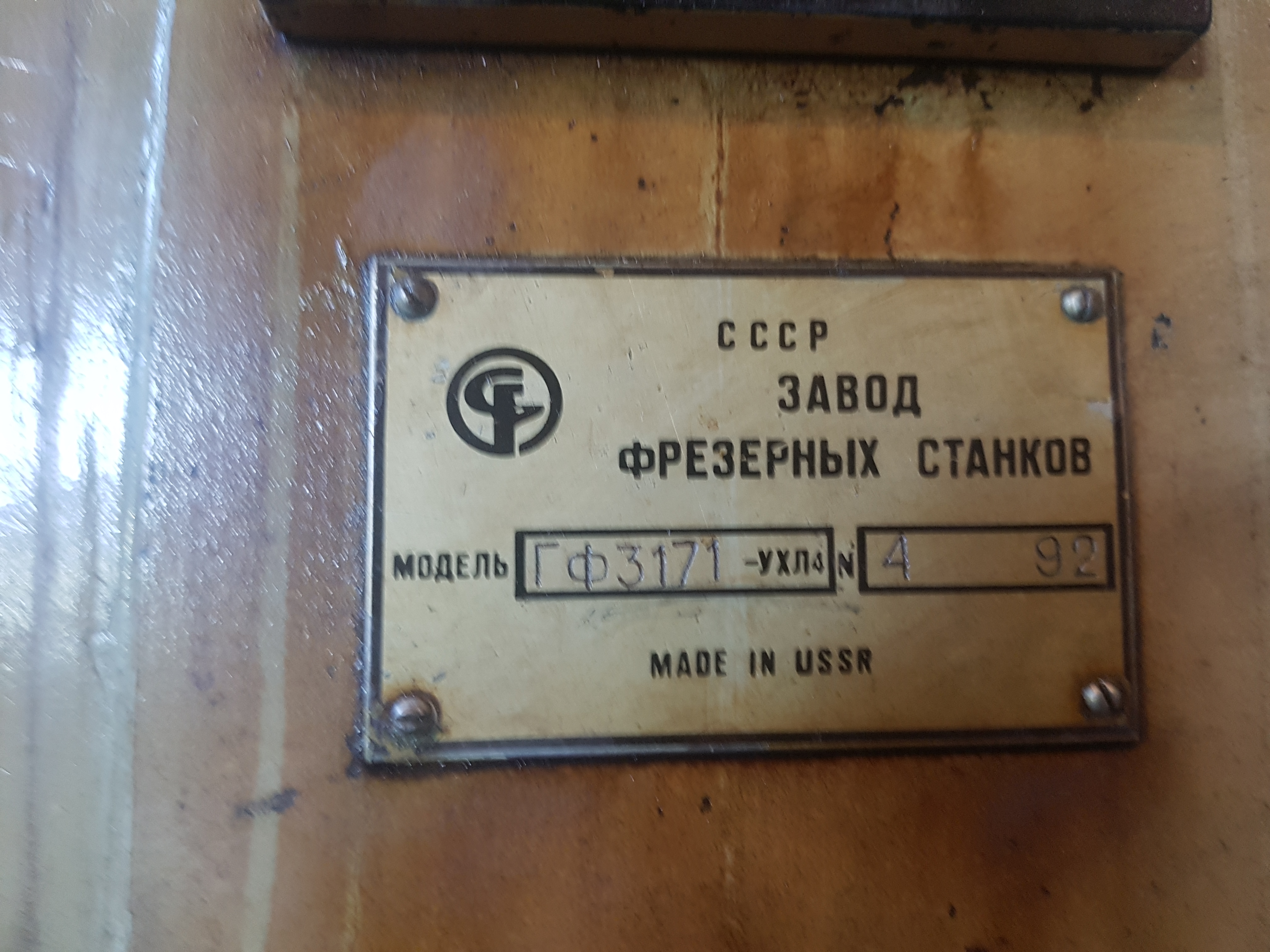

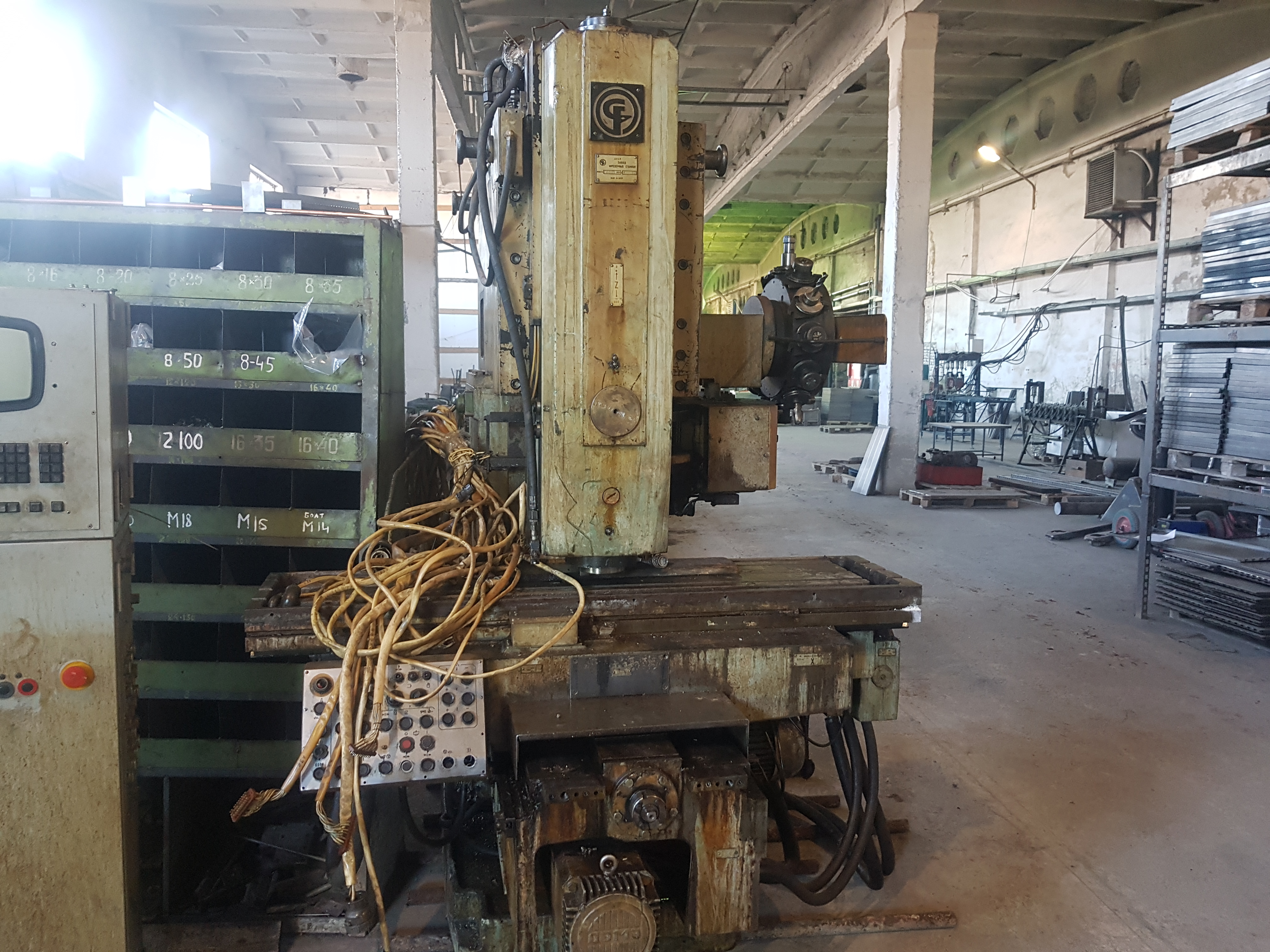

В общим обещали, что станок не бит не крашен, люфтов нет, работал мало...
Кстати в отличии от 6р13ф3 (78г\в) он весьма молод и 92 года, что радует меня... перестройка и тд, может и в правду не ушатали механику... Сейчас стоит в таком состоянии Почти на месте, но ломами еще поработать придется

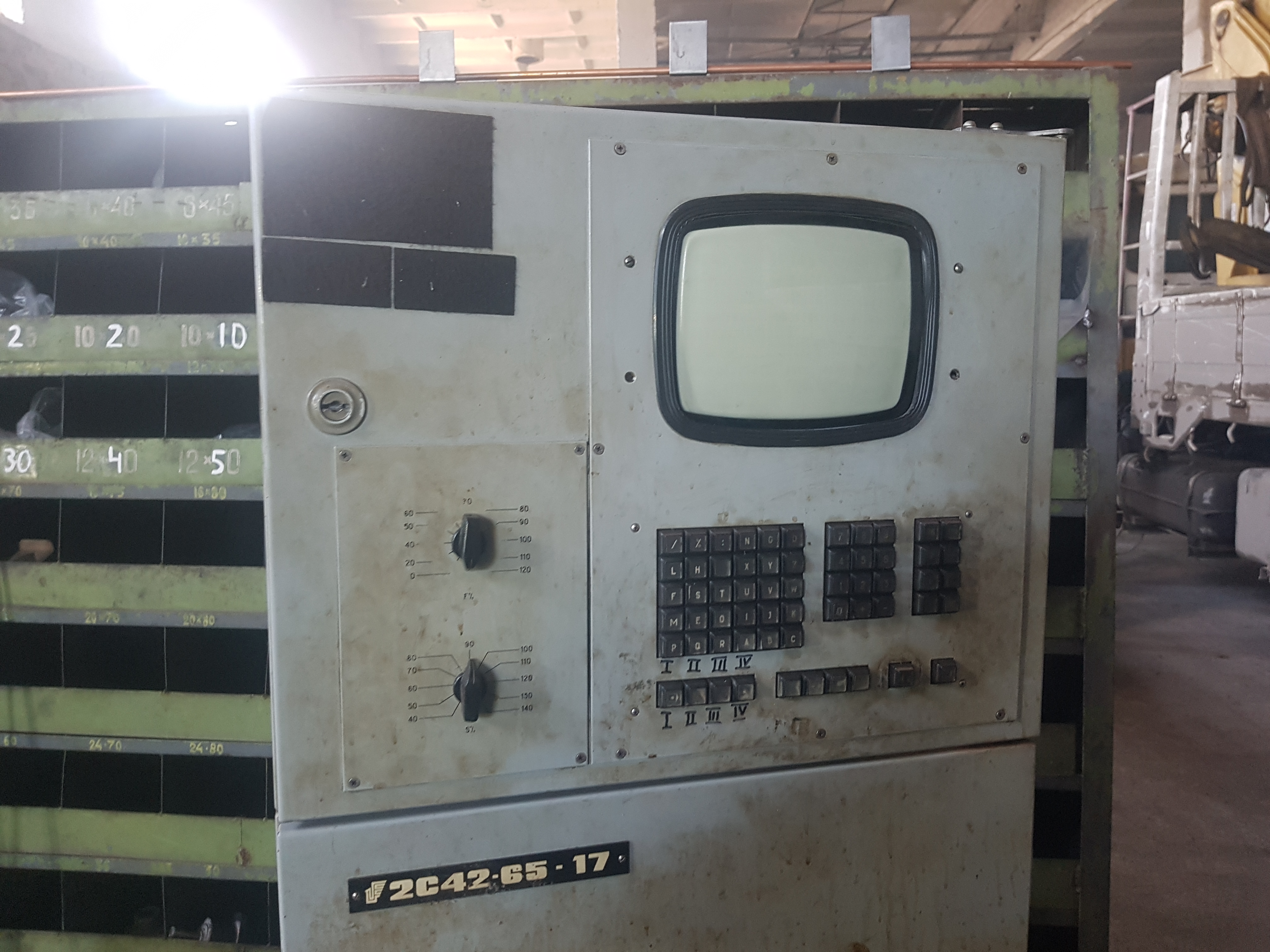

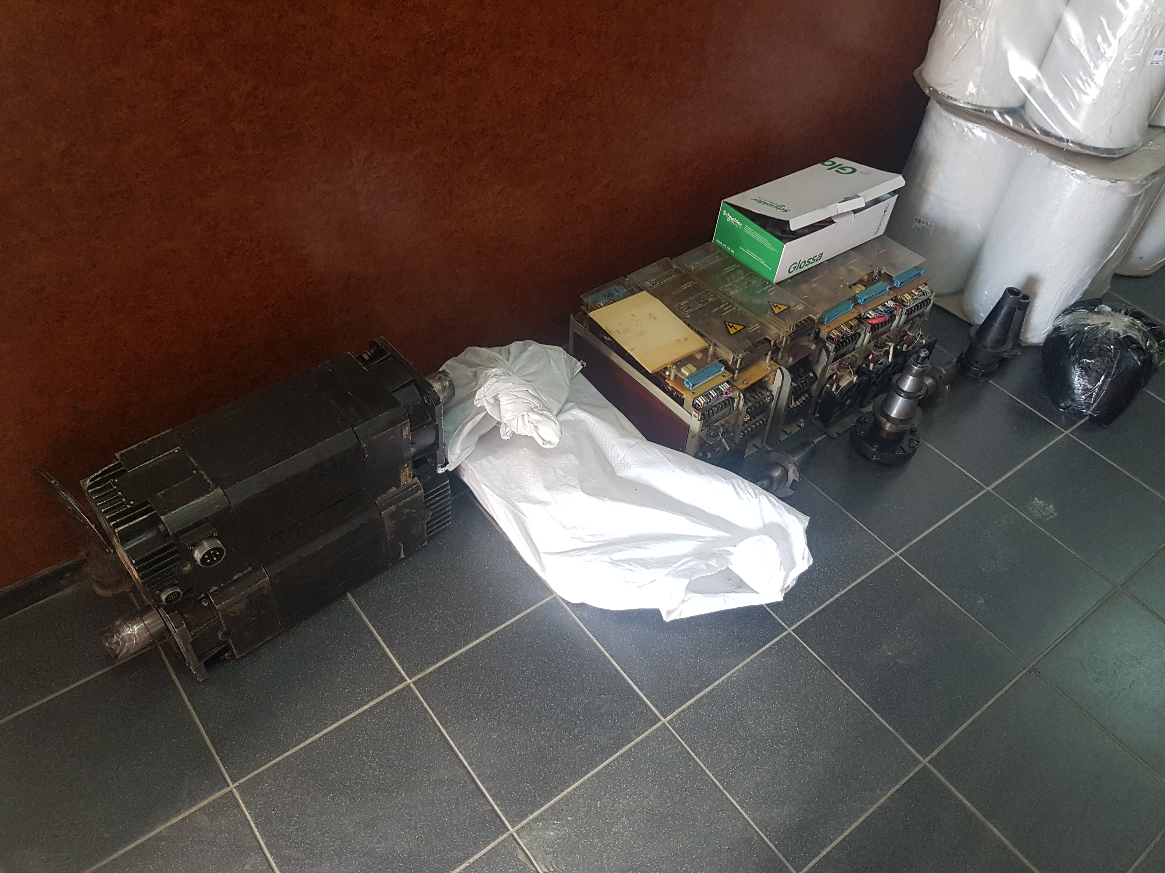

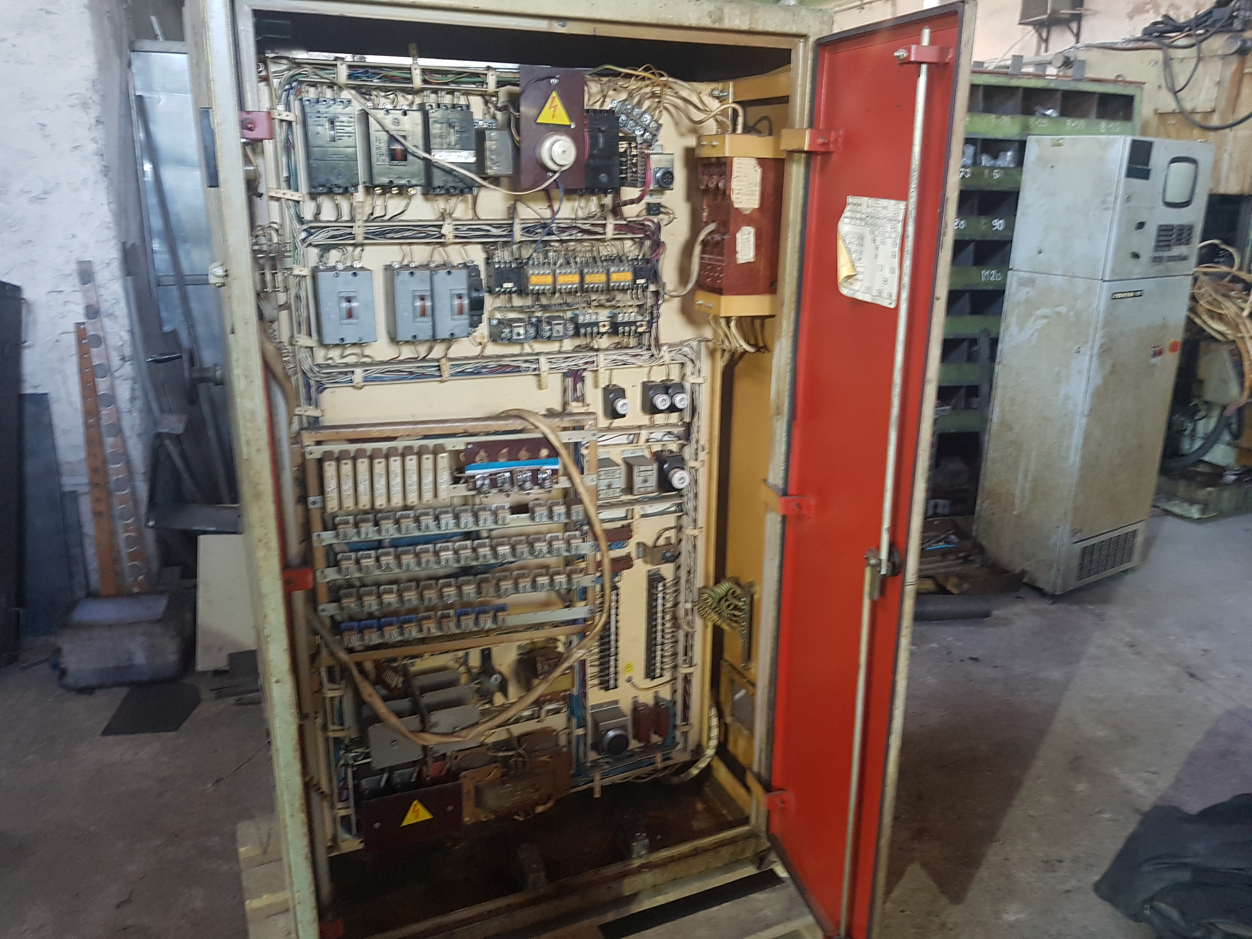

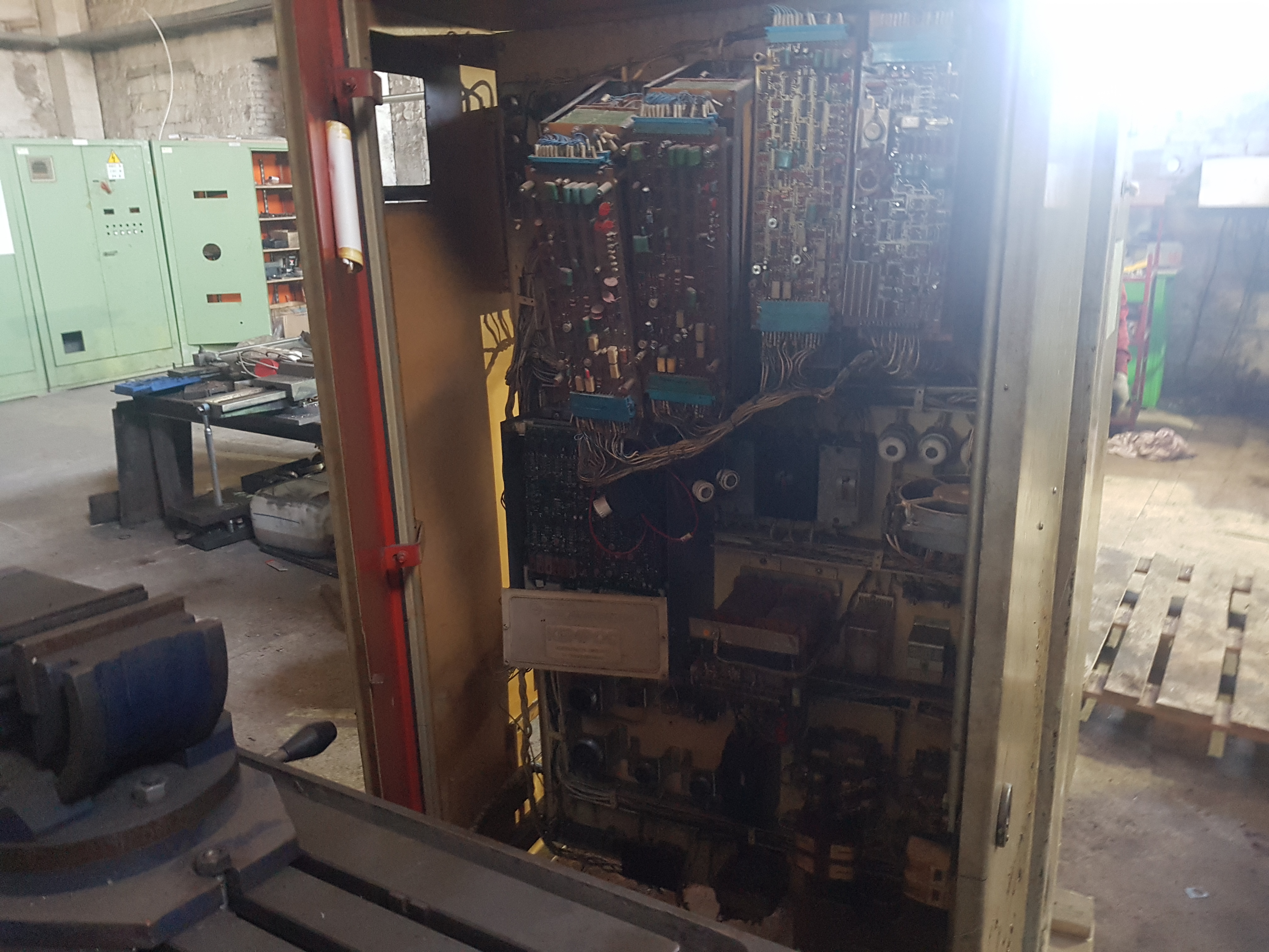

И вот вопрос, приводы на нем стоят старенькие, но вроде комплектные некие Эпб 2, работают или нет пока не понятно, управление вроде +-10 вольт, следовательно управлять можно, какие датчики энкодера, вообще не понятно пока...
Стоит ли восстанавливать на них или взять привода на 3,8 квт современные и забыть...
Главный привод 11 квт щеточный кемрос, работает или нет, хоен его знает, но говорили, что работал... Можно ли к нему прикрутить современный частотник? Или тоже заменить его нафиг на что то поинтереснее?
И вопрос про линейки, типа же делаем настоящий станок, значит нужна фактическая обратная связь, для учета износа ШВП и люфтов возможных, ставить значит вроде надо?
Или план наполеон?
Делать будем на Люнексе как всегда...
Кто сталкивался с такими приводами, стоит игра свеч или ну их нафиг сразу?
На 0,02 вывести такое чудо реально?
Бюджет ограничен только шестизначной цифрой
Или план наполеон?

Re: ГФ3171 восстановление
Там вроде как нужно якорь двига питать током, потому частотник должен не прокатить. Сейчас куча разных частотников, мож какой нибудь КЕВ смогет.Loituma писал(а):Главный привод 11 квт щеточный кемрос, работает или нет, хоен его знает, но говорили, что работал... Можно ли к нему прикрутить современный частотник?
День добрый, итак по порядку:
Из опыта
Кемрос можно оставить, но лучше заменить на MDC-2 производства Arteh Болгария или асинхронник и частотник.
Привода осей лучше заменить на SDC-1V тоже Болгария.
Это из бюджетных решений.
Линейки на таких станках не видел, обычно энкодеры на валу.
Делали четырехосевой Гф 2252, все замечательно получилось.
Правда там меняли осевые привода на SAC-1 производства тех же Болгар. Двигатель меньше не требует трансформаторов и дросселей.
Из опыта
