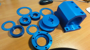

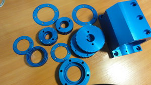

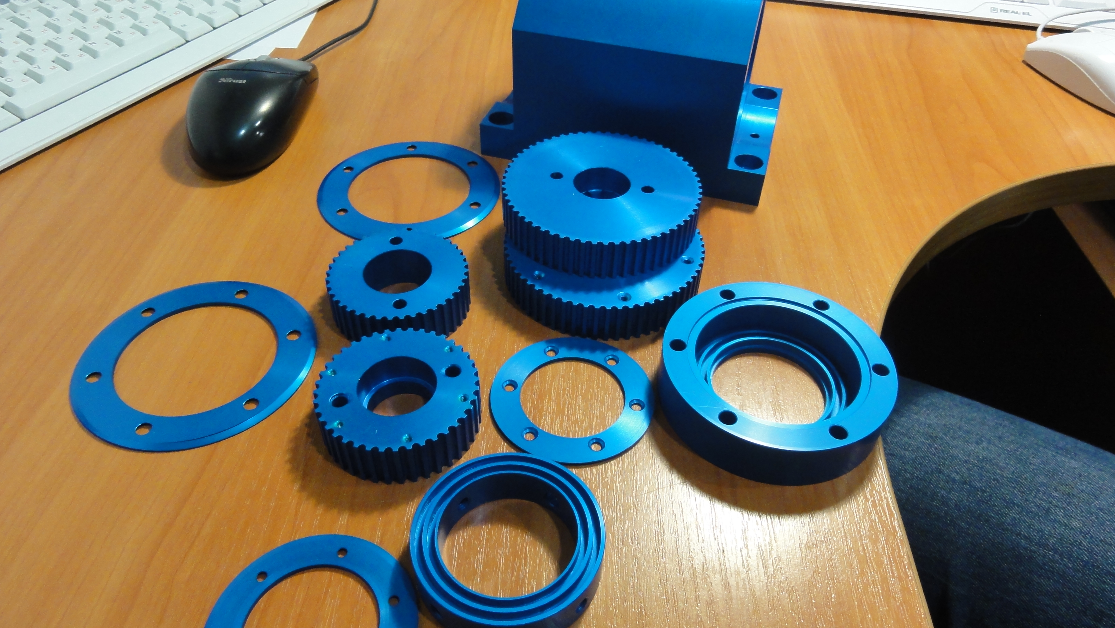

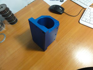

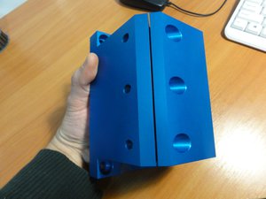

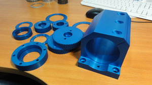

Продолжаем.
Кронштейн крепления высокоскоростного шпинделя, элементы уплотнения низкоскоростного, шкивы.

aegis
Сообщения: 3171
Репутация: 1810
Настоящее имя: Михайло
Re: фрезерный по дюралю из чугуна
Сообщение aegis »
Кому не спится в воскресное утро? https://www.youtube.com/watch?v=Bp6InToxudM
