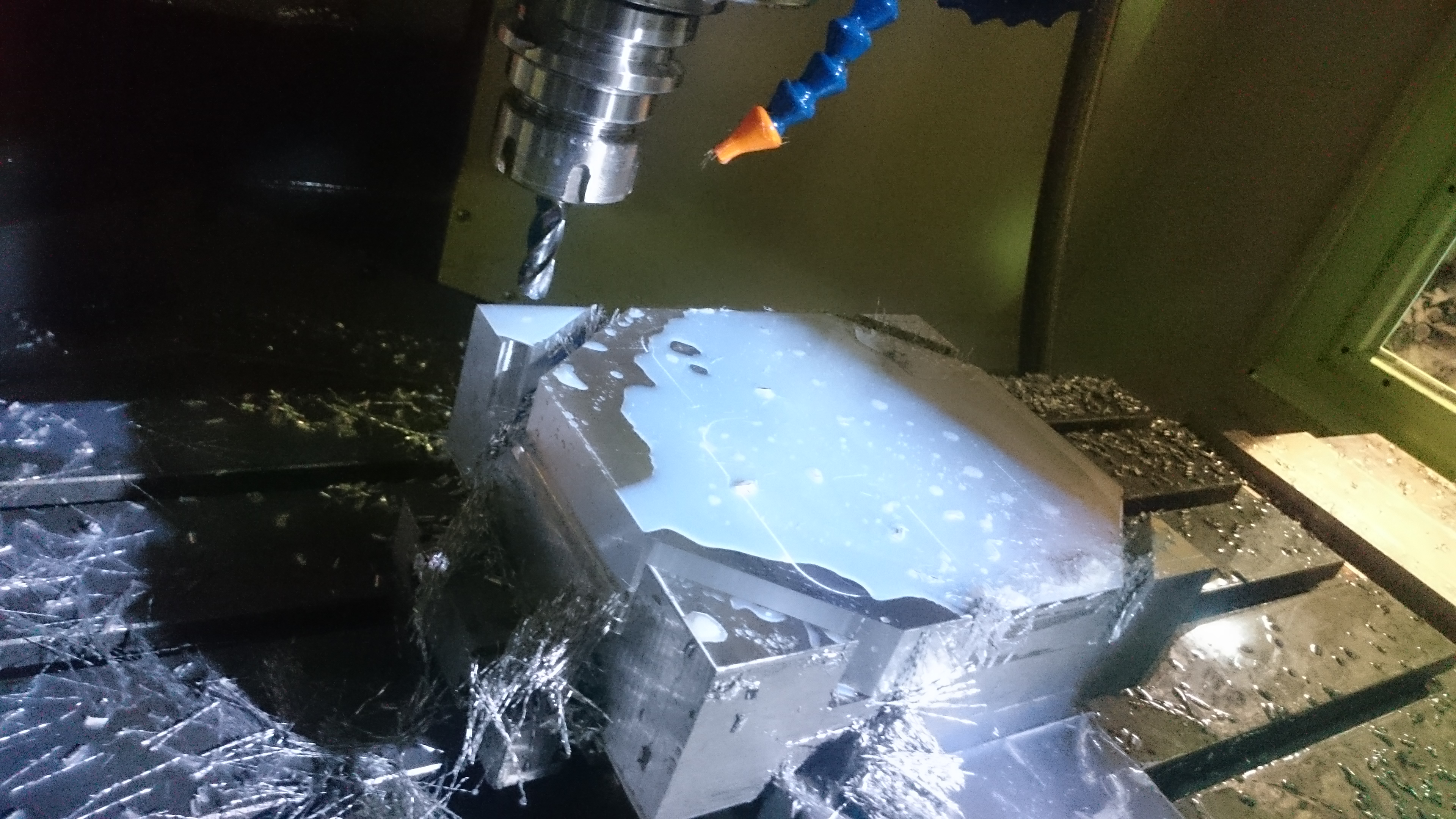

да нормально пилит.. куда он нахрен денется...
DSC_1785.jpg (90733 просмотра) <a class='original' href='./download/file.php?id=108149&sid=f816f2473ec4fe41cec35878f9d400de&mode=view' target=_blank>Загрузить оригинал (2.94 МБ)</a>
DSC_1786.jpg (90733 просмотра) <a class='original' href='./download/file.php?id=108150&sid=f816f2473ec4fe41cec35878f9d400de&mode=view' target=_blank>Загрузить оригинал (2.36 МБ)</a>
со стойкой долго воевал. как раз с 232ым интерфейсом. но вроде победил. добрые люди сделали нам небольшие подарки.. суки... потихоньку отлавливаю эти радости... поймать бы этих добрых людей... ноги нахер повырывать и задом наперед вставить. чтоб не бегали а прыгали.. кстати - если будешь симку с рутрекера тянуть - 6ая версия у меня с ком портом не подружилась. какую то хрень в порт гонит. ну и с порта соответственно читает.. счас 7ку слил - буду пробовать ее..

Трое тисков и все разные. Хочу купить такие, как в центре. В ИНПО по 34 тыщи они, есть дешевле?
Сообщения: 5414
Re: Японец BROTHER TC-229
там деталь хитрожопая. тиски по краям воткнуты что бы хоть как то ее зафиксировать. без них ее средние не держат. по тискам в личку.
