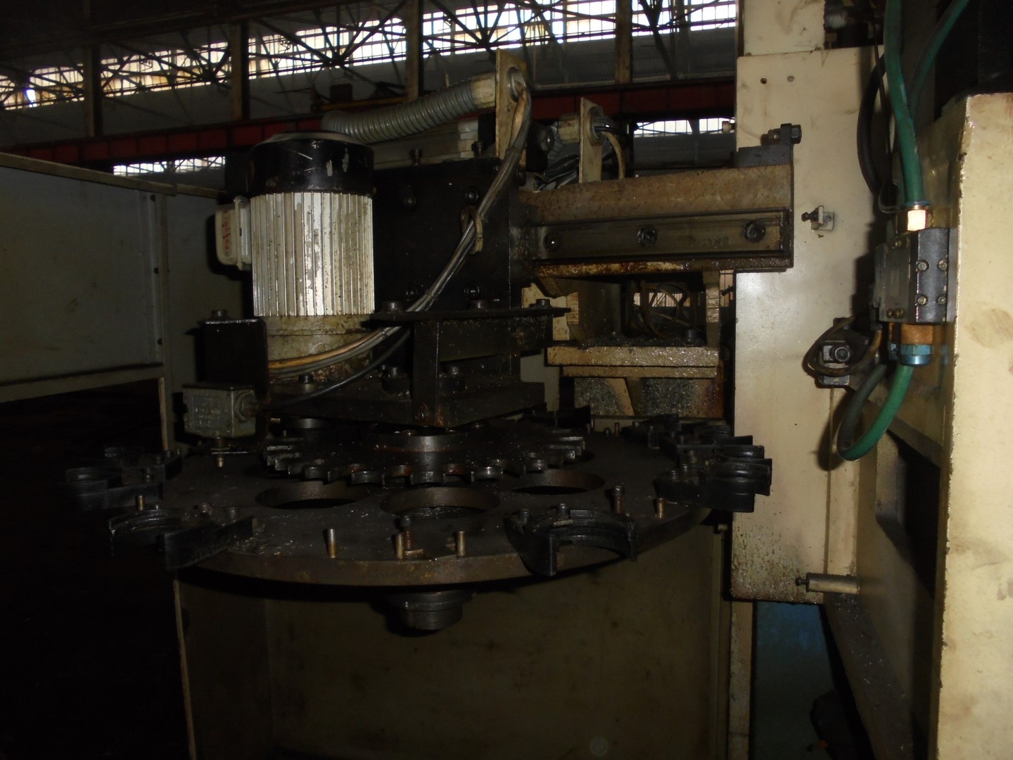

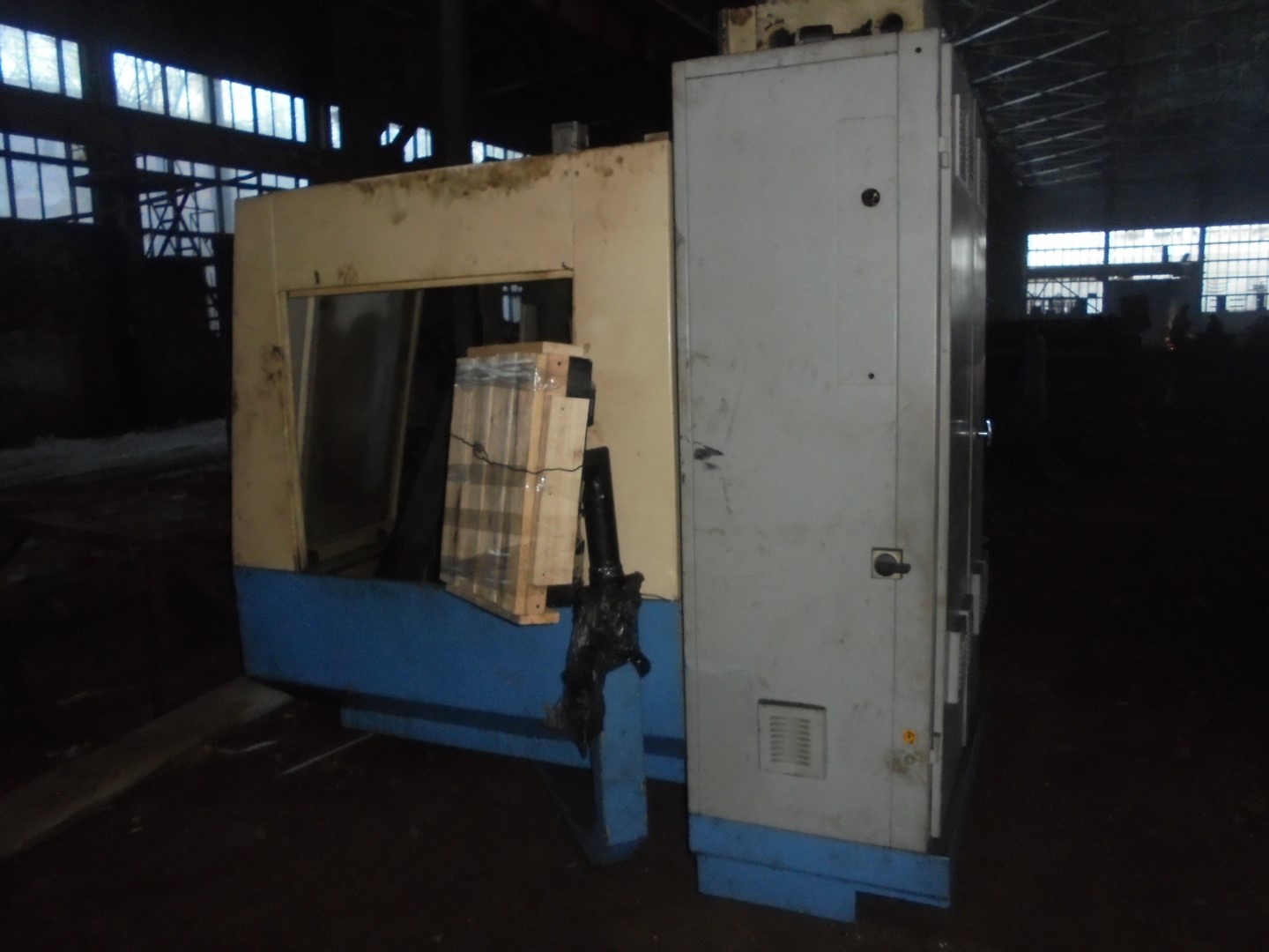

Чертежи, фото, видео станка:
DSC04604 (Копировать).JPG (87580 просмотров) <a class='original' href='./download/file.php?id=98733&mode=view' target=_blank>Загрузить оригинал (202.34 КБ)</a>
DSC04605 (Копировать).JPG (87580 просмотров) <a class='original' href='./download/file.php?id=98734&mode=view' target=_blank>Загрузить оригинал (192.42 КБ)</a>
DSC04606 (Копировать).JPG (87580 просмотров) <a class='original' href='./download/file.php?id=98735&mode=view' target=_blank>Загрузить оригинал (227.96 КБ)</a>
DSC04609 (Копировать).JPG (87580 просмотров) <a class='original' href='./download/file.php?id=98736&mode=view' target=_blank>Загрузить оригинал (231.3 КБ)</a>
DSC04610 (Копировать).JPG (87580 просмотров) <a class='original' href='./download/file.php?id=98737&mode=view' target=_blank>Загрузить оригинал (284.74 КБ)</a>
DSC04615 (Копировать).JPG (87580 просмотров) <a class='original' href='./download/file.php?id=98738&mode=view' target=_blank>Загрузить оригинал (270.79 КБ)</a>
DSC04624 (Копировать).JPG (87580 просмотров) <a class='original' href='./download/file.php?id=98739&mode=view' target=_blank>Загрузить оригинал (264.42 КБ)</a>
DSC04625 (Копировать).JPG (87580 просмотров) <a class='original' href='./download/file.php?id=98740&mode=view' target=_blank>Загрузить оригинал (208.9 КБ)</a>
DSC04630 (Копировать).JPG (87580 просмотров) <a class='original' href='./download/file.php?id=98741&mode=view' target=_blank>Загрузить оригинал (155.13 КБ)</a>
DSC04643 (Копировать).JPG (87580 просмотров) <a class='original' href='./download/file.php?id=98742&mode=view' target=_blank>Загрузить оригинал (232.41 КБ)</a>
DSC04685 (Копировать).JPG (87580 просмотров) <a class='original' href='./download/file.php?id=98743&mode=view' target=_blank>Загрузить оригинал (170.21 КБ)</a>

На осях стоят асинхронные моторы что то на 3квт. Ими управляют такие привода:
Питание 3ф - 380/460в
Выходное 15А, 0-400Гц
Размеры приводов :shock:
DSC04687 (Копировать).JPG (87557 просмотров) <a class='original' href='./download/file.php?id=98744&mode=view' target=_blank>Загрузить оригинал (261.39 КБ)</a>
DSC04688 (Копировать).JPG (87557 просмотров) <a class='original' href='./download/file.php?id=98745&mode=view' target=_blank>Загрузить оригинал (238.18 КБ)</a>
DSC04689 (Копировать).JPG (87557 просмотров) <a class='original' href='./download/file.php?id=98746&mode=view' target=_blank>Загрузить оригинал (226.35 КБ)</a>
