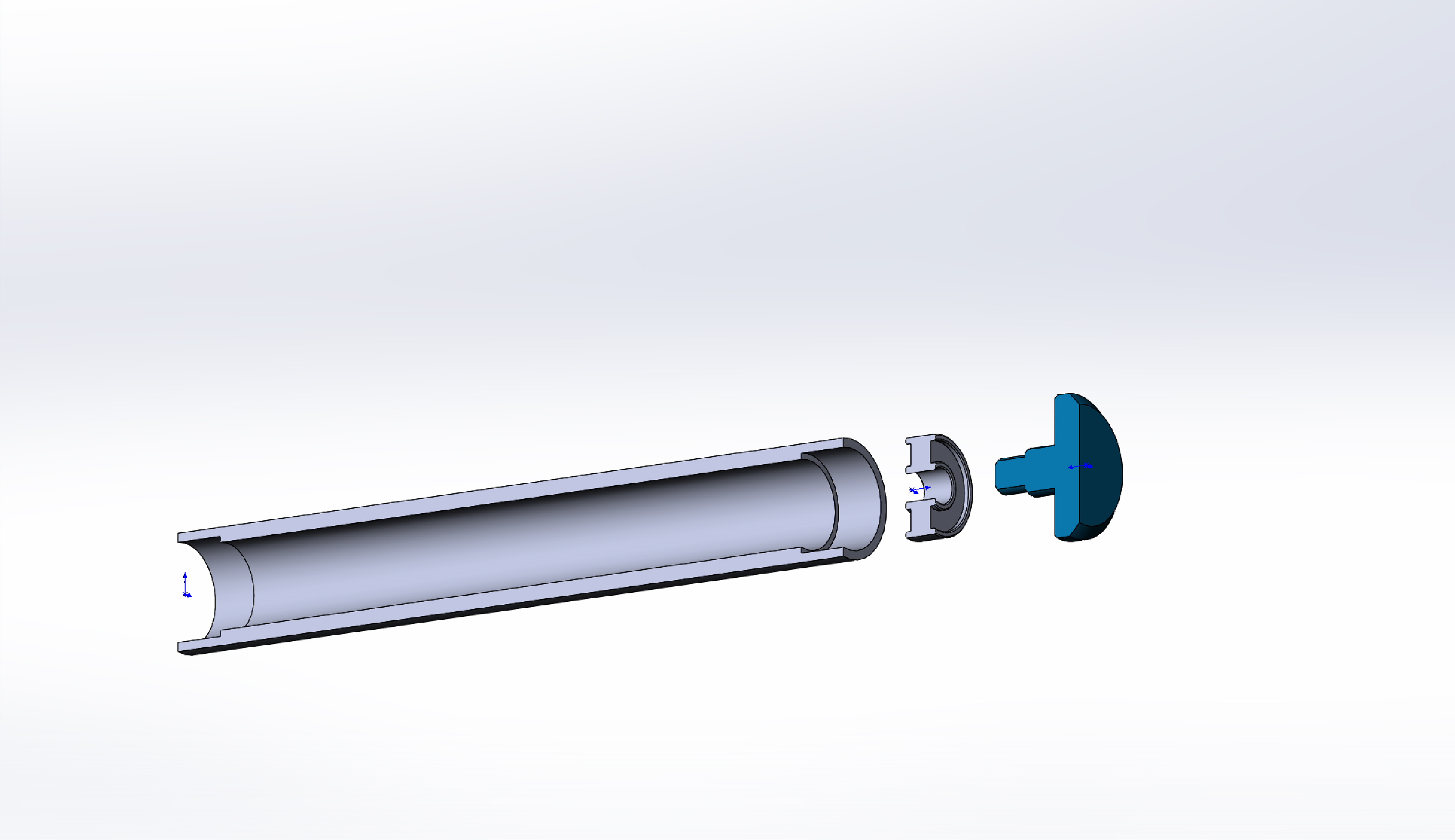

строение ролика. слева трубка расточенная под подшипники. в центре сам подшипник. справа деталька которая крепится на кожух и держит ролик. можно поколхозить и заменить правую детальку простым болтом
888888888.JPG (3790 просмотров) <a class='original' href='./download/file.php?id=84631&sid=0af346c63d110280eb14fc4b913c9b64&mode=view' target=_blank>Загрузить оригинал (364.58 КБ)</a>

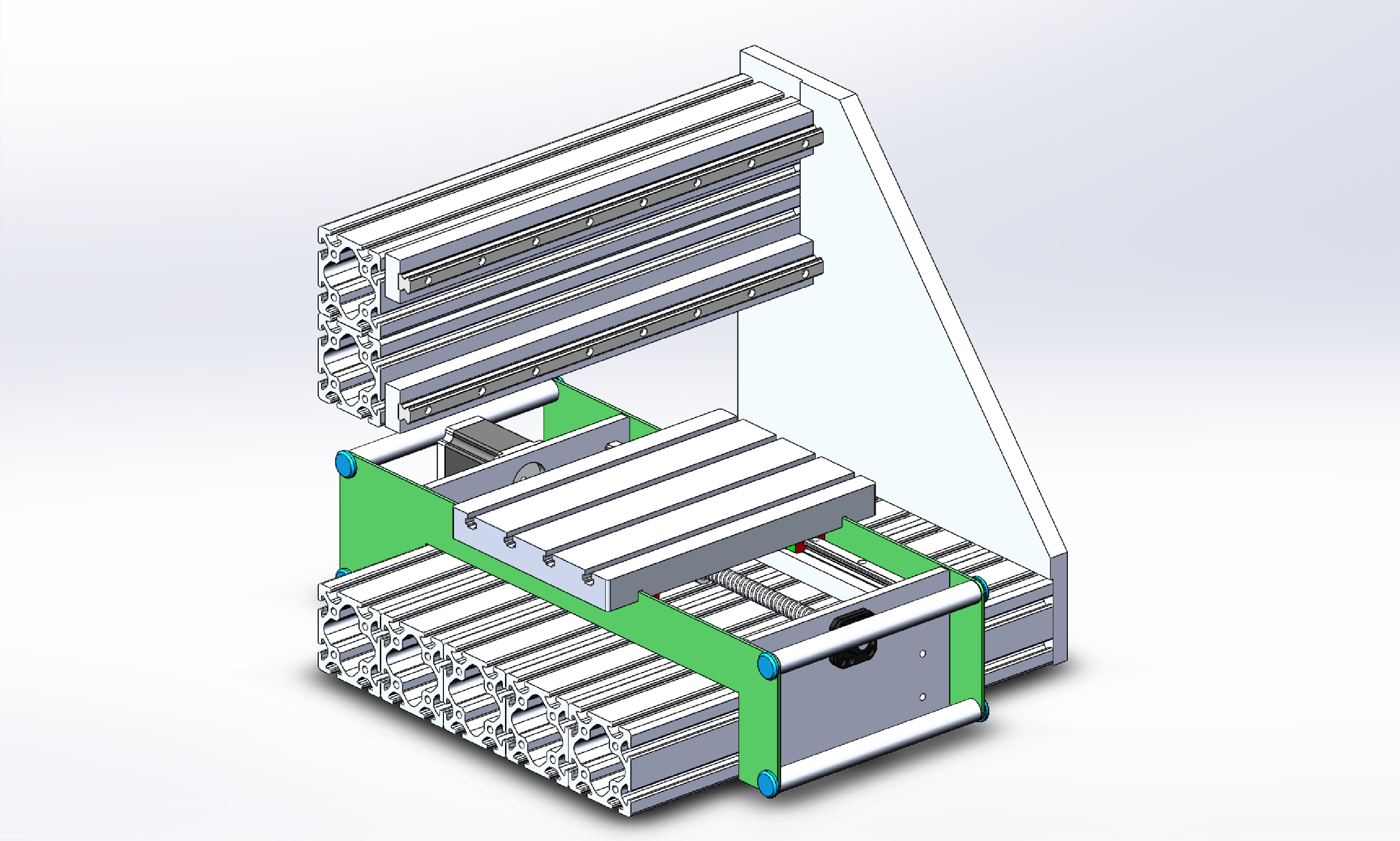

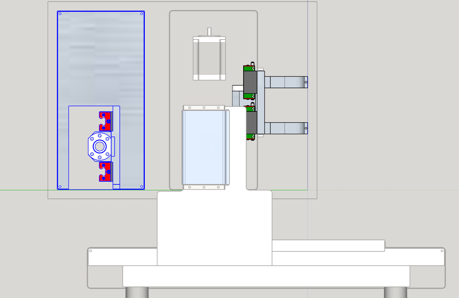

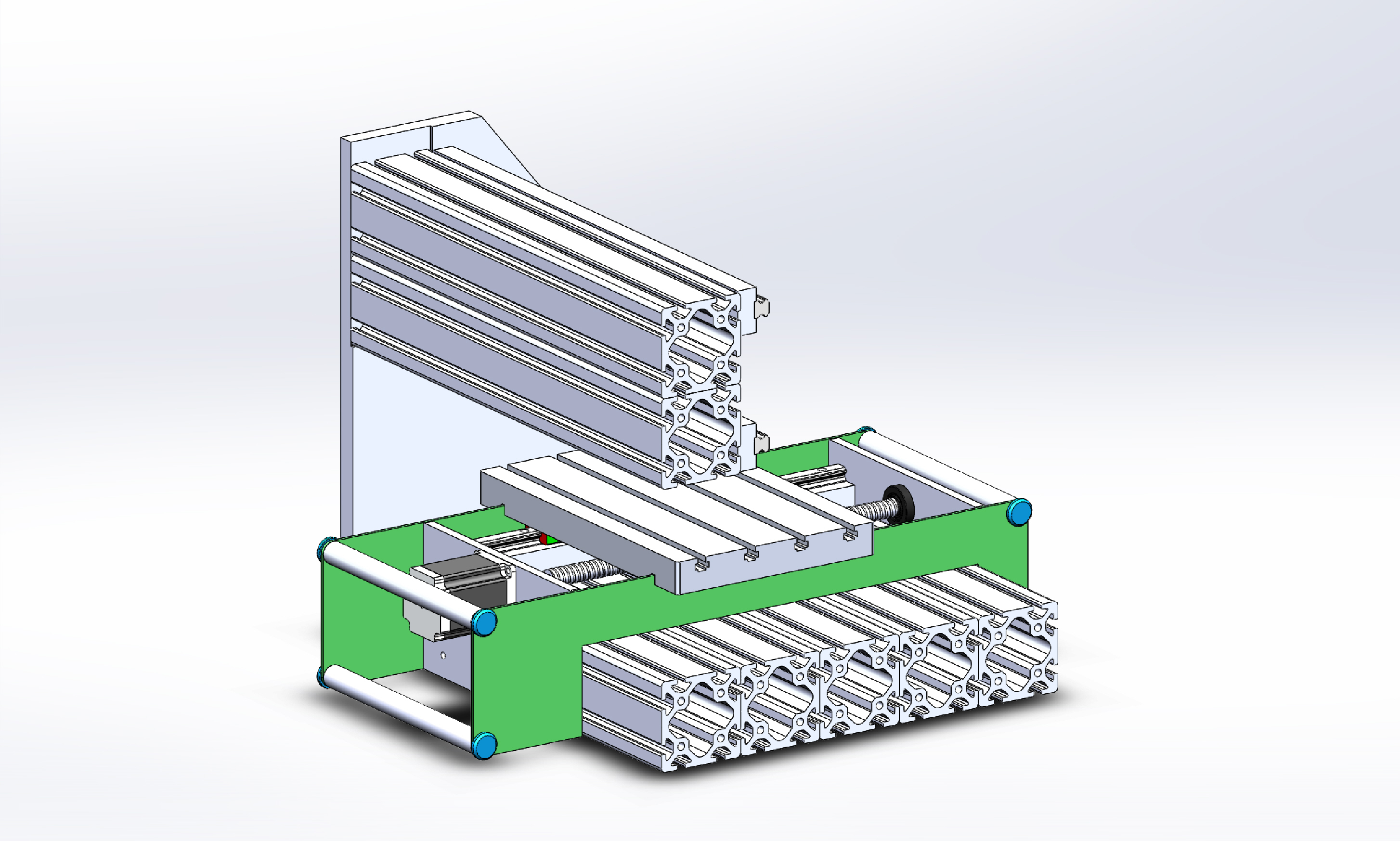

изображаю подобное. одну ось запилил. смог впихнуть прямой привод с некотрыми компромисами. всегда приходится делать выбор поскольку сделать все идеально неполучается.
1.JPG (3764 просмотра) <a class='original' href='./download/file.php?id=84633&sid=0af346c63d110280eb14fc4b913c9b64&mode=view' target=_blank>Загрузить оригинал (1.12 МБ)</a>
2.JPG (3764 просмотра) <a class='original' href='./download/file.php?id=84634&sid=0af346c63d110280eb14fc4b913c9b64&mode=view' target=_blank>Загрузить оригинал (1.3 МБ)</a>

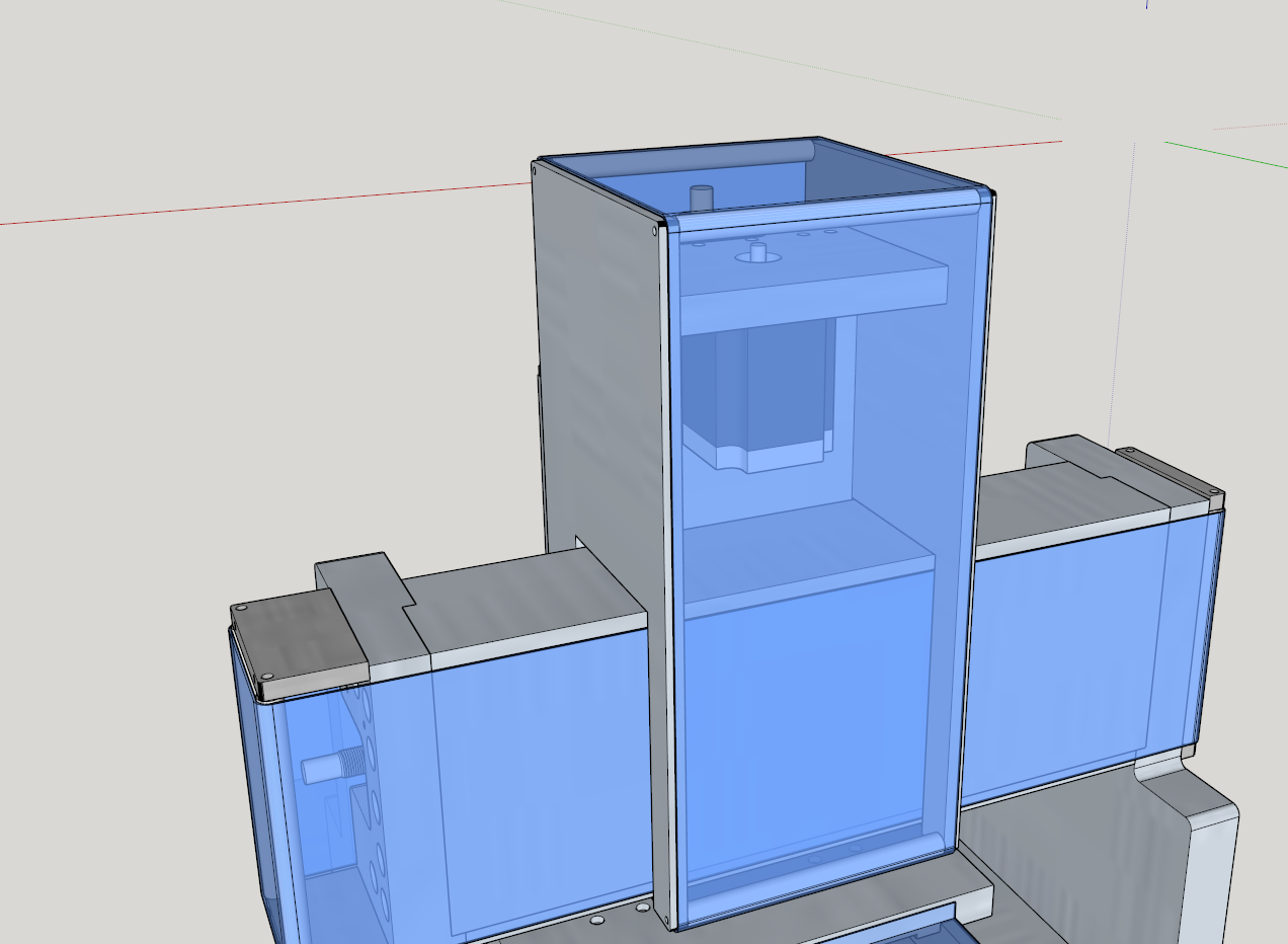

Проектирую защиту. Есть несколько смутных мест.
1) Не могу придумать как закрепить нижние ролики для защиты на оси Y (прямая вдоль движения стола)
2) Нужны ли какие-то выступы для лент, чтоб она не слетала с роликов. Я пока ничего такого не "придумывал"
Выступы (ограничители для лент).png (3640 просмотров) <a class='original' href='./download/file.php?id=85202&sid=0af346c63d110280eb14fc4b913c9b64&mode=view' target=_blank>Загрузить оригинал (187.79 КБ)</a>
3) Кожух от движущейся части X-Z выглядит вот так:
Тонкие части кожуха (вид сзади).png (3640 просмотров) <a class='original' href='./download/file.php?id=85203&sid=0af346c63d110280eb14fc4b913c9b64&mode=view' target=_blank>Загрузить оригинал (290.73 КБ)</a>
(прозрачная голубая часть - собственно сама лента)
Смущает то, что стенки кожуха имеют тонкие части, которые могут не выдержать натяжения
Тонкие части кожуха.png (3640 просмотров) <a class='original' href='./download/file.php?id=85204&sid=0af346c63d110280eb14fc4b913c9b64&mode=view' target=_blank>Загрузить оригинал (88.36 КБ)</a>
По чертежу стенки выполнены из листа алюминия 8мм.
Здесь же видно, что нет крепления для двигателя оси X.
Я планирую поставить его НА балку, но тогда нужно городить огород с проводкой ремня к винту.
Хотелось бы посмотреть на работающие решения.

Чтобы лента (плоский ремень по сути) не сползала в стороны, роликам можно придать слегка бочкообразный профиль.

Хм. В оригинале, как выше показывал @Фрезеряга это должна быть трубка (алюминиевый профиль?).
Её либо стачивать у краёв, либо просто наклеивать что-то в центре.

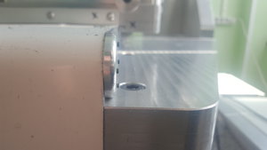

Держатель ролика онже бортик.
20160719_152117.jpg (3570 просмотров) <a class='original' href='./download/file.php?id=85206&sid=0af346c63d110280eb14fc4b913c9b64&mode=view' target=_blank>Загрузить оригинал (3.47 МБ)</a>

Сергей Саныч писал(а):Чтобы лента (плоский ремень по сути) не сползала в стороны, роликам можно придать слегка бочкообразный профиль.
Все правильно, но тут не те скорости чтобы делать бочку.

На сползание ремня скороть не имеет значения.

По сути для защиты
Ненужны ни бортики ни бочки. Лента защиты широкая и в бока не де
формируется потому никуда не сползет.
