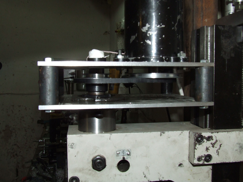

Вот хочу представить детище.
Основа Proma FPX-20E (Sieg X1)
Вначале когда было мало денег то были собраны драйверы и интерфейсная плата с Robozone.
и моторы KL23H286-20-8B
Позже по мере нагрузки заданий было решено приобрести платы заводской сборки, а именно
Драйверы на базе TB6560 http://www.kosmodrom.com.ua/data/cncstepdriver/cnc.php ну и плата развязки тоже.
Но пришлось плату доделывать так как оптопары на ней были медленные.
Муфты и крепления мотора точил сам. на этом же станке и на маленьком токарничке.
Позже решил модернизировать станок и поставить вместо шестереночной коробки шкивы с ремнем.
Ремень был подобран в магазине по швейным машинкам, шкивы были точены на заводе.
Также на заводе были выточены новые бронзовые разрезные гайки и переходник к моторам, в которые встали два радиальных подшипника с небольшим натягом, так как такого размера радиальноупорных нет вналичии нигде то решил что просто радиальные переживут.
Вроде везде до сих пор целые только на Z один раз менял.
Также были приобретенфы новые винты с большим шагом.
Потом однажды родной драйвер шпинделя приказал долго жить и начал создавать кучу помех, в результате пропуски шагов и все такое.
Было решено перевести станок на BLDC, приобрел в китае двигатель на 200ват и в европе заказал драйвер Maxon DECS 50/5, digital 1-Q-EC Amplifier 50 V / 5 A (Почему взял не китайский драйвер сам до сих пор не понимаю, но зато этот работает прекрасно).
Завел управление шпинделем на комп и теперь одной операцией стало меньше, не нада включать шпиндель вручную.

Занятно :). А подшипниковый узел вала шпинделя еще не менял? Особенно если делал на нем токарную обработку!
Понравилась идея с кучей резцов и сверел. Делал программы с автоматической сменой?
Что на нем точил, люминь и пластики?
Изначально станочек был сверлильный, или все-таки фрезерный?
За описание медальку! Пока серебряную за модернизацию, будем ждать второго станка :D!

Подшипники не менял.
Станок имено фрезерный был.
На нем точил и сталь но ооочень медленно.
При токарной точил только алюминий и пластик.
В основном точу пластик POM полиоксиметилен.
Станок работает на Mach3 там реализована автоматическая смена во время работы.
Сегодня буду настраивать и точить нозлы, заодно покажу видео станка.
Максимальная скорость переездов 1000мм в минуту.
Больше не позволяет трение винтовой пары и моторы.
Ребята разгоняли на таких винтах и до 1800 но там была передача, а у меня как видно все на прямую.
Нужно поставить оптические хоумы но никак руки не доходят.
А то постоянно выставлять резцы надоело.

Вот взялся опять за этого малыша
Вот усиление колонны
Также уже стоят новые шкивы и теперь скорость 6000 максимум.

Усиление провели, результат есть и очень даже.
Фото и видео в понедельник.
Теперь проблема сильно жиденький ремень и шкивы, проскальзывает и фреза клинится :)
Но это полечим.

Вот фотка колонны, еще не все распорки вкручены но уже жесткости в 10 раз больше.
И видео обработки. Фреза 4 твердосплав общего назначения. Подача 550мм в минуту, глубина врезания 0,6. 5600 оборотов в минуту.
https://youtu.be/y0bKvUQQTaU

За счет лучшей устойчивости колонны смог пилить 10мм на глубину 1.5 как масло, раньше вызывало вибрацию. И жто при 100% плоскости фрезы.
