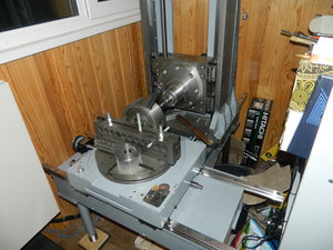

фрезер по стали на балконе этапы сборки , начат в октябре 13 года

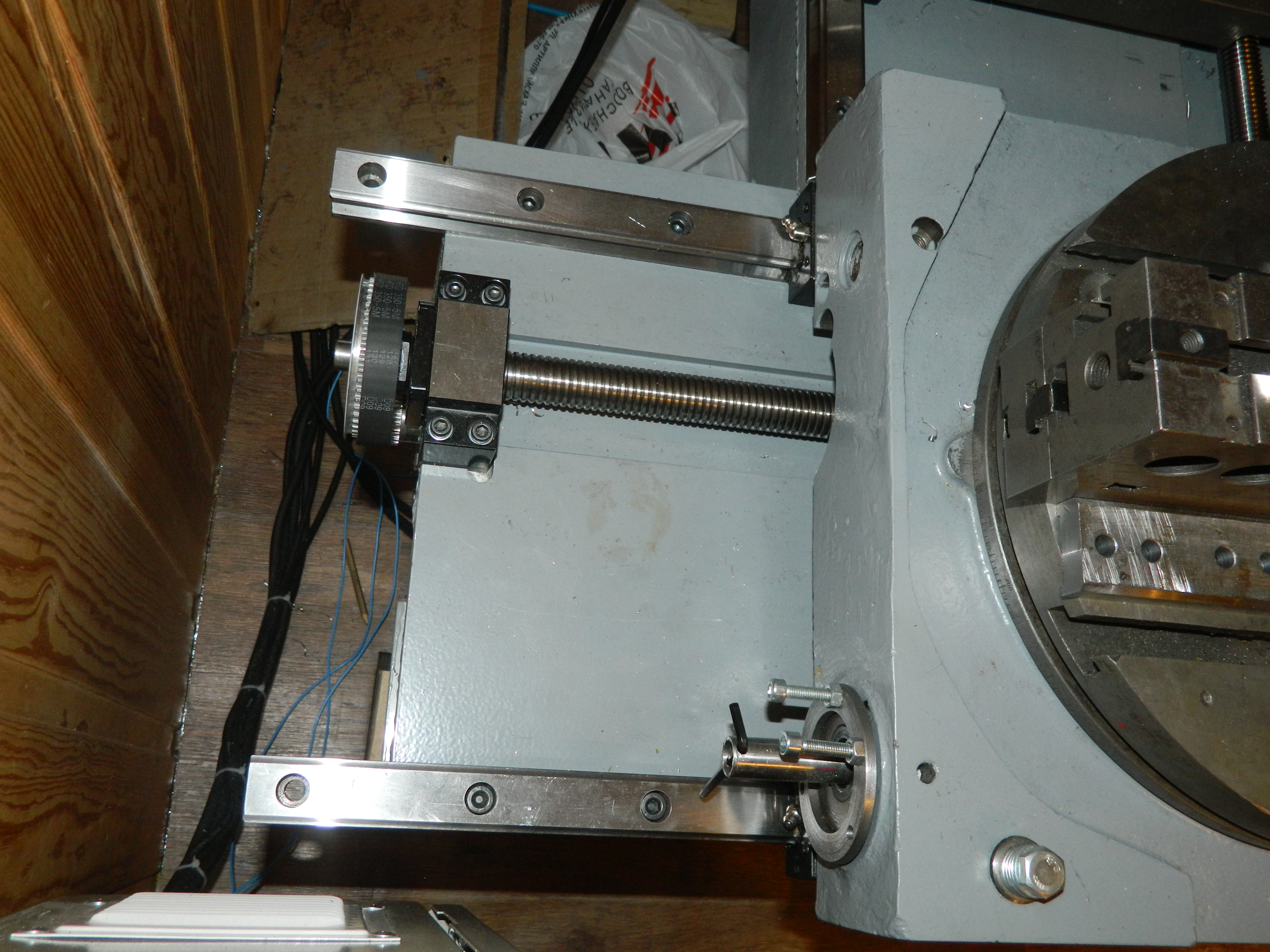

шпиндель
шпиндель пока слабоват настоящий в процессе изготовления (134824 просмотра) <a class='original' href='./download/file.php?id=27338&sid=8a52c383dc98c233aa49d6581d6c0a06&mode=view' target=_blank>Загрузить оригинал (6.1 МБ)</a>

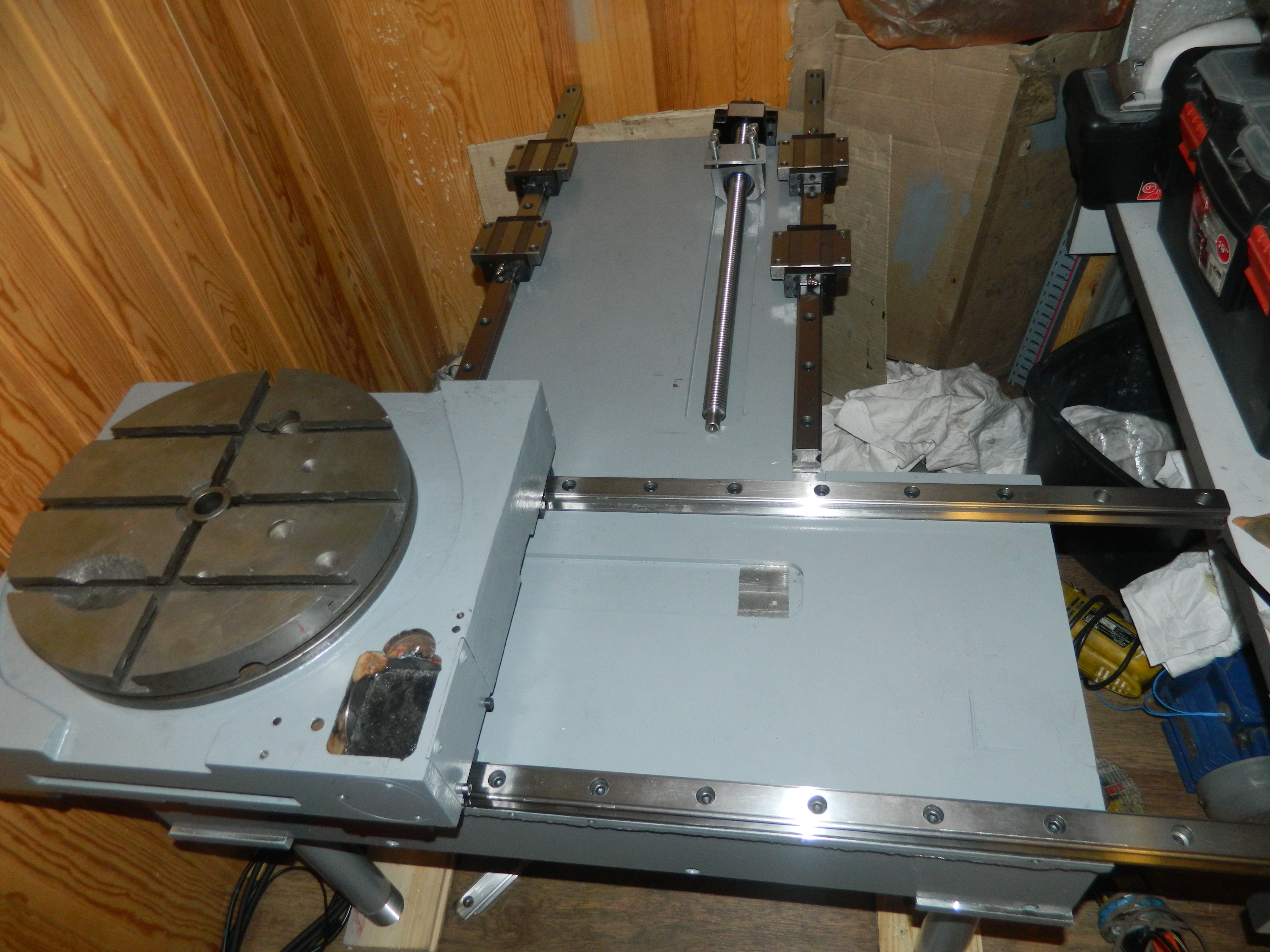

привод ось X (134824 просмотра) <a class='original' href='./download/file.php?id=27339&sid=8a52c383dc98c233aa49d6581d6c0a06&mode=view' target=_blank>Загрузить оригинал (5.9 МБ)</a>
привод ось X
привод Y (134824 просмотра) <a class='original' href='./download/file.php?id=27340&sid=8a52c383dc98c233aa49d6581d6c0a06&mode=view' target=_blank>Загрузить оригинал (6.17 МБ)</a>
привод Y

Ничего себе железочки. Неслабые такие для балкона))

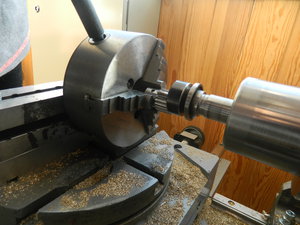

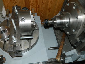

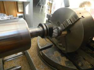

этапы сборки
DSCN3412.JPG (134820 просмотров) <a class='original' href='./download/file.php?id=27341&sid=8a52c383dc98c233aa49d6581d6c0a06&mode=view' target=_blank>Загрузить оригинал (5.96 МБ)</a>
DSCN3413.JPG (134820 просмотров) <a class='original' href='./download/file.php?id=27342&sid=8a52c383dc98c233aa49d6581d6c0a06&mode=view' target=_blank>Загрузить оригинал (6.01 МБ)</a>
сам себе шкив на привод делает (134820 просмотров) <a class='original' href='./download/file.php?id=27343&sid=8a52c383dc98c233aa49d6581d6c0a06&mode=view' target=_blank>Загрузить оригинал (5.92 МБ)</a>

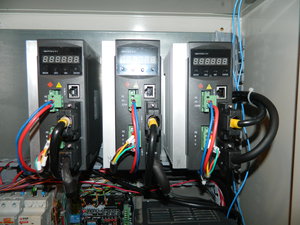

электро шкаф (134820 просмотров) <a class='original' href='./download/file.php?id=27350&sid=8a52c383dc98c233aa49d6581d6c0a06&mode=view' target=_blank>Загрузить оригинал (5.95 МБ)</a>
электро шкаф

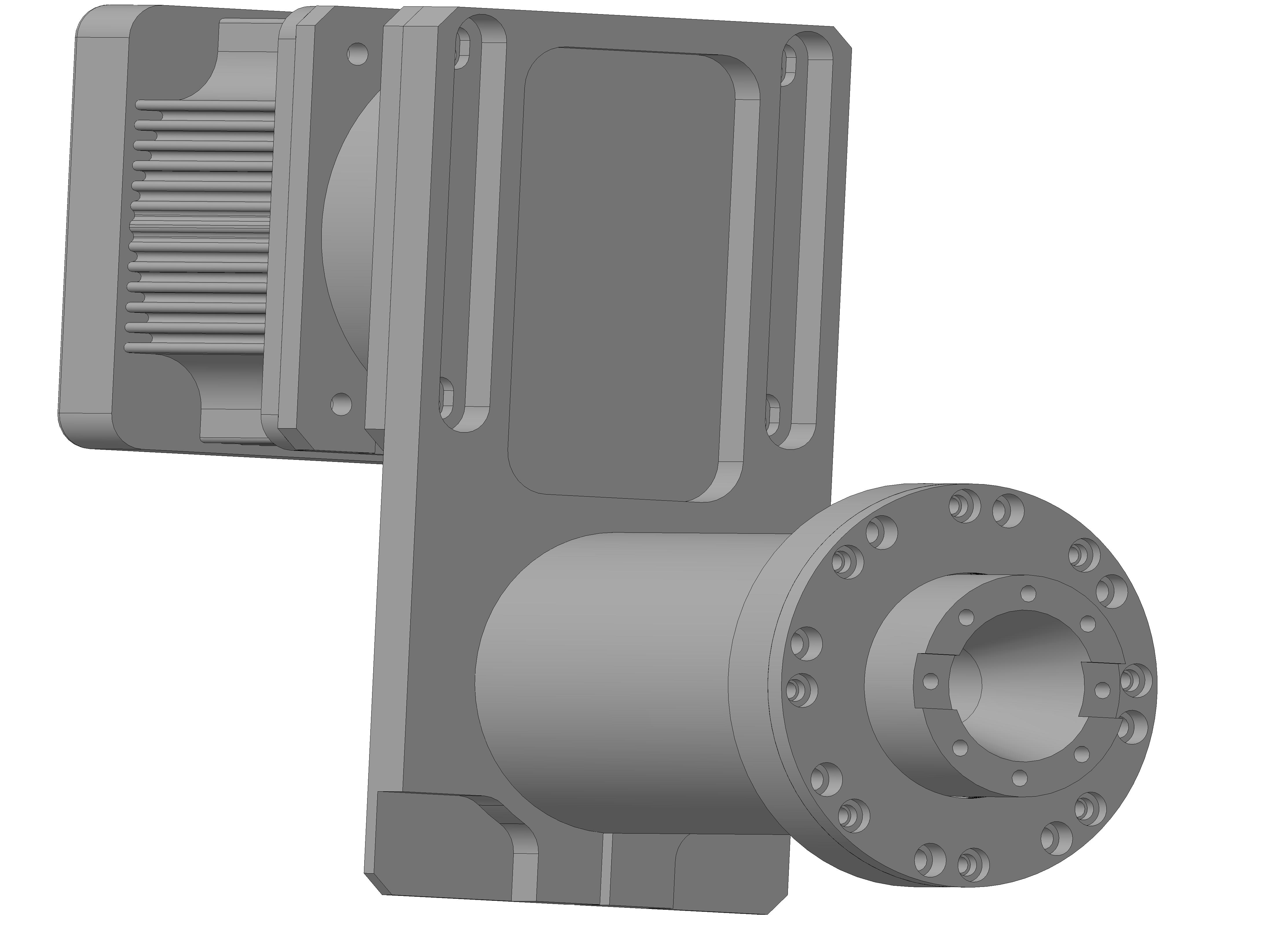

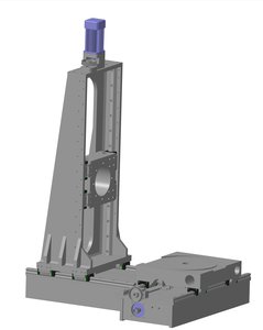

идеи в моделях
модель в компасе (134817 просмотров) <a class='original' href='./download/file.php?id=27356&sid=8a52c383dc98c233aa49d6581d6c0a06&mode=view' target=_blank>Загрузить оригинал (6.94 МБ)</a>
модель в компасе
будущий шпиндель (134817 просмотров) <a class='original' href='./download/file.php?id=27357&sid=8a52c383dc98c233aa49d6581d6c0a06&mode=view' target=_blank>Загрузить оригинал (501.07 КБ)</a>
будущий шпиндель
привод шпинделя.jpg (134817 просмотров) <a class='original' href='./download/file.php?id=27358&sid=8a52c383dc98c233aa49d6581d6c0a06&mode=view' target=_blank>Загрузить оригинал (1022.45 КБ)</a>

Два чаю этому человеку!!
Кстати, а шпиндель как и на чём? Чем крутите?

На шпиндель сервак 1.5квт на подходе из китая , а пока асинхронник 0.37квт (для мелочовки всякой)

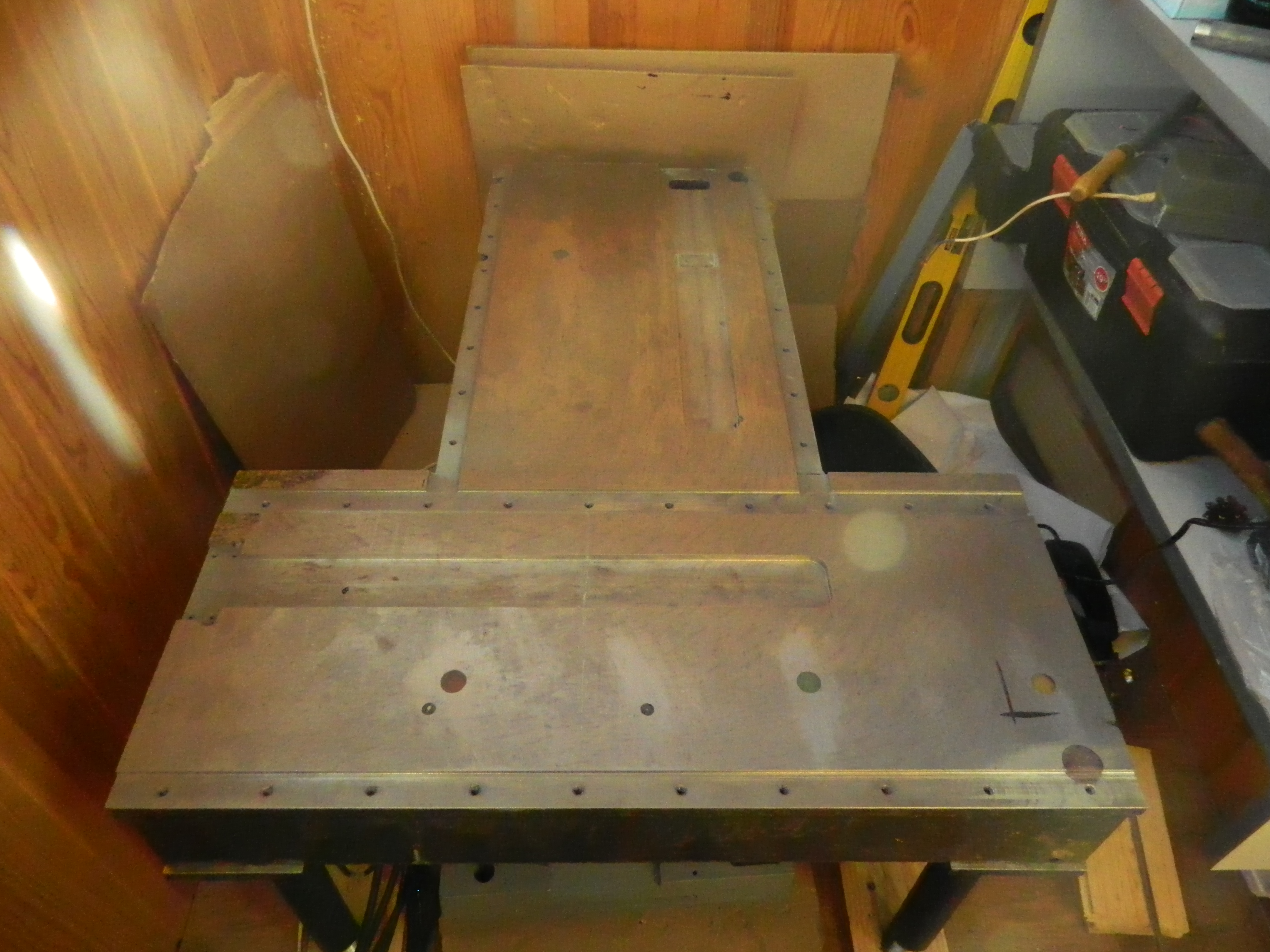

Станина сварная из 16 листа с ребрами и отжигом после сварки . в дальнейшем полости кроме мест под движки, залиты бетоном (вес расчетный 160 кг)
швп 25мм из китая шлифованые С5 (гайки Г буду менять на регулируемые у этих жосткость слабовата)
направляики 30 HIWIN стандарт - китайские со временем (как разбогатею) поменяю на HIWIN настояшие с большим преднотягом
Все из китая покупал непосредственно у производители - очень дешево (на все ушло с даставкой 82т.р.)это без шпиндельного привода и оси А -это еще в пути
управление всем добром через Mach (только контроллер надо другой этот очень медленный пришлось сигналы на привода напрямик с ЛПТ пустить)

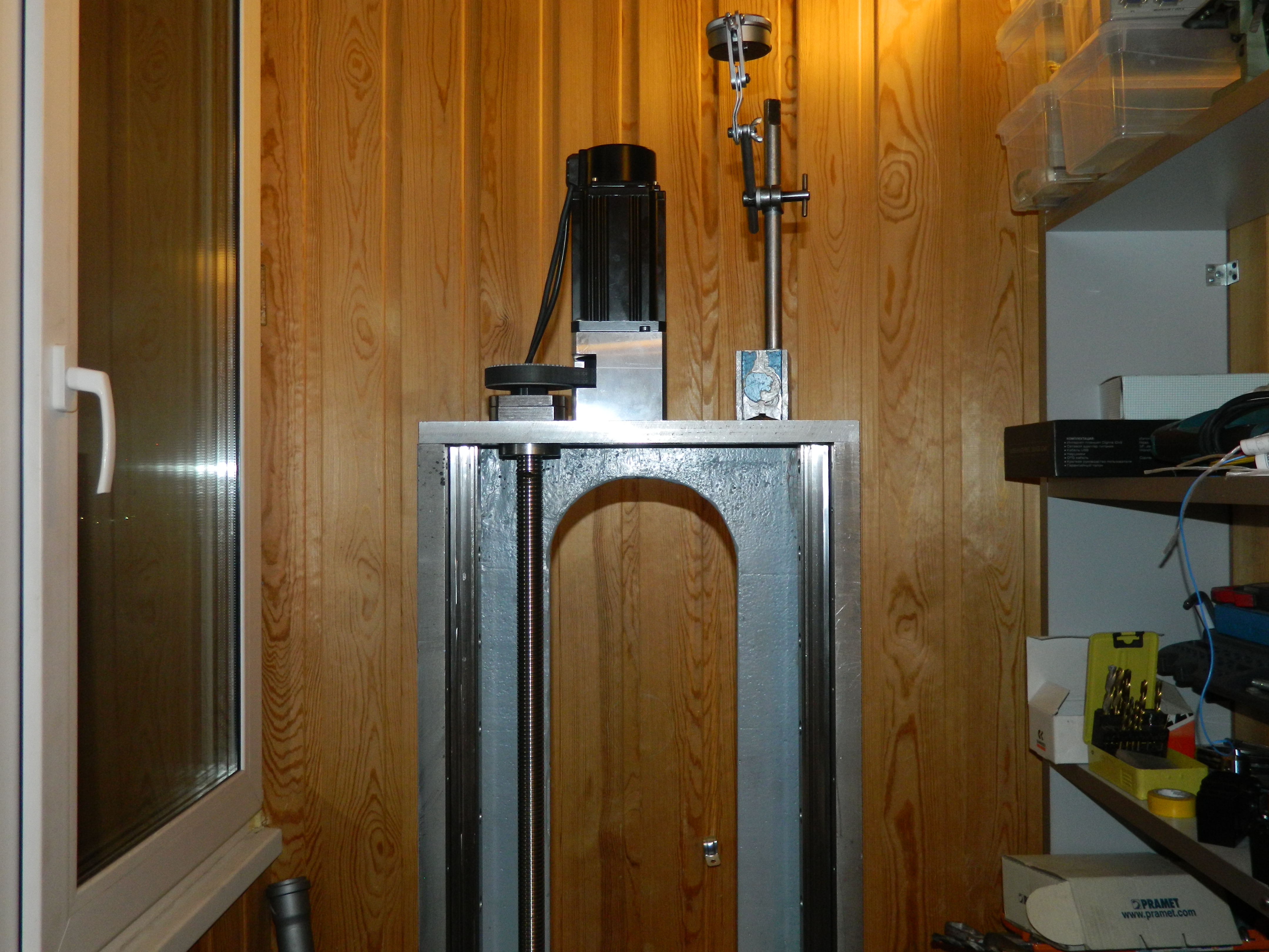

Вертикальная голова просится и стол, с горизонтальным шпинделем морока, а не работа. Хотя если это хобби то весьма интересный проект.

и кстате да, перекрытие балкона то выдержит? какой этаж? лететь далеко?

10 этаж.
После того как поставлю полнлоценный шпиндель с серваком то можно 5-ти кординатник замутить (если вместо инструмента электрошпиндель с вод.охл.)

NightV писал(а):и кстате да, перекрытие балкона то выдержит?
Если опираться на данные СНиП «Нагрузки и воздействия», то максимальная нагрузка по краю балкона (полоса шириной 0,8 м) будет – 400 кг/м2,
т.е. нагрузка на погонный метр края балкона – 320 кг/м.п.
