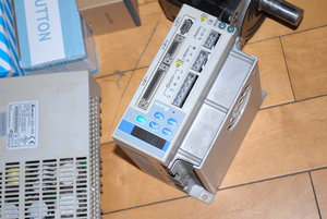

Заменили на станке КФПЭ-250 коллекторные сервы УПС-6 мощностью 850Вт и с моментом 3Нм на бесколлекторные Delta 1кВт/4,7Нм.
Раньше могли спозиционировать оси с точностью 0,01мм.
А сейчас...
Смотрите сами:
https://www.youtube.com/watch?v=3VXQVyFvv50

Только пришлось попотеть настраивая. Сначала сервы, разбираясь с кучей параметров, а затем ПИДы в Кфлопе. :)

Показалось, что по 2мкм местами сбоит... посчитал. Было 10 перемещений, отработало 18 мкм.
Но это уже винты, наверное

Винты не виноваты.
ШВП 38мм диаметр, гайка регулируемая. В ней создан преднатяг.
Винт может быть и с переменным шагом - сервы управляются по аналогу, а перемещение контролируется линейками на осях.
Связываю начальный пропуск с инерционностью оси, из-за веса и направляющих скольжения.
Микронным индикатором мерял ради интереса. :-)
Задача была ГАРАНТИРОВАННО позиционироваться в 0,01мм с бОльшими ускорениями и скоростью.
А микроны - побочный эффект. :hehehe:

ukr-sasha писал(а):Связываю начальный пропуск с инерционностью оси, из-за веса и направляющих скольжения.
Из-за страгивания. В Балтсистеме есть параметр - коэф. страгивания (или как то так) :)

nik1 писал(а):Долго разбирался с настройками для аналога в дельтах?
Два дня. И то, считаю, что еще нужно "подшаманить". :-)
Сейчас в автоматическом режиме подбора коэфициентов ПИД настроено. Остальное вручную.
У меня старая версия ASDA.
