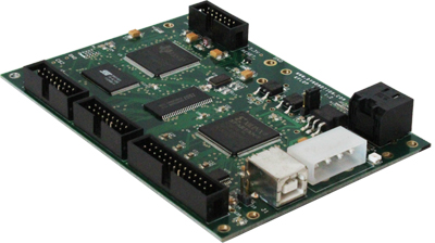

- Контроллер Kflop или, как некоторые его называют Кфлоп, это полноценный внешний автономный контроллер управления двигателями. Он самостоятельно выполняет расчеты своим DSP процессором. Формирование импульсов управления двигателями у него так же происходит аппаратно, т.е. без участия компьютера. С компьютером связывается через интерфейс USB.
KFLOP_perspective1_400.jpg (53814 просмотров) <a class='original' href='./download/file.php?id=32223&sid=cf9faf5e812a3977cdeb784fba562750&mode=view' target=_blank>Загрузить оригинал (77.93 КБ)</a>
Из этого следует важный вывод: стабильность выходящего сигнала не зависит от вашего компьютера, т.е. это может быть современый или не очень стационарный компьютер, ноутбук, неттоп, нетбук и возможно планшет с Windows8 (этот вариант не проверял)(проверено - работает!!).
- Кфлоп по сути, это специализированный компьютер, т.е. он знает КАК выполнять, но еще не знает ЧТО выполнять, пока вы ему это не напишите. Звучит страшно, но на самом деле есть в комплекте много примеров, особенно на стандартные для ЧПУ действия.

1. Комплектация
Для С/Д варианта достаточно самого Кфлопа. Но это не очень удобно и безопасно, так как на плате нет опторазвязанных входов/выходов и удобных клемм. Лучше докупить такую терминальную плату: http://dynomotion.com/Konnect.html.
Konnect_perspective1_400.jpg (53800 просмотров) <a class='original' href='./download/file.php?id=32224&sid=cf9faf5e812a3977cdeb784fba562750&mode=view' target=_blank>Загрузить оригинал (88.64 КБ)</a>
16 выходов и 32 входа должно хватить для обычного станка. Сюда подсоединяются реле для включения приводов, шпинделя насоса, пылесоса и т.д., заводятся датчики и концевики.
