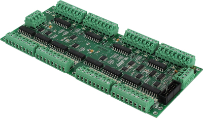

Для С/Д варианта достаточно самого Кфлопа. Но это не очень удобно и безопасно, так как на плате нет опторазвязанных входов/выходов и удобных клемм. Лучше докупить такую терминальную плату: http://dynomotion.com/Konnect.html.
Konnect_perspective1_400.jpg (54533 просмотра) <a class='original' href='./download/file.php?id=32224&sid=77fa7db4ac69fe3dd7070687510f358c&mode=view' target=_blank>Загрузить оригинал (88.64 КБ)</a>
16 выходов и 32 входа должно хватить для обычного станка. Сюда подсоединяются реле для включения приводов, шпинделя насоса, пылесоса и т.д., заводятся датчики и концевики.
Кто умеет и хочет сэкономить можно не покупать, а самому паять платки с оптронами, реле и т.д. или покупать на иБей китайские терминалки и их приспосабливать. В общем вариантов много. :)
Для варианта 10В нужно дополнительно к Кфлопу купить плату Kanalog: http://dynomotion.com/Kanalog.html .
Kanalog_perspective1_400.jpg (54533 просмотра) <a class='original' href='./download/file.php?id=32225&sid=77fa7db4ac69fe3dd7070687510f358c&mode=view' target=_blank>Загрузить оригинал (97.92 КБ)</a>
На ней распаяны цифровые ЦАП, которые выдают сигнал управления +/-10В. Помимо этого в нее встроены оптоизолированные входы/выходы, выходы на реле, аналоговые входы и диф.входы для энкодеров или оптических линеек. Хотя в качестве датчиков ОС можно использовать и резольверы, если есть у кого. ;)

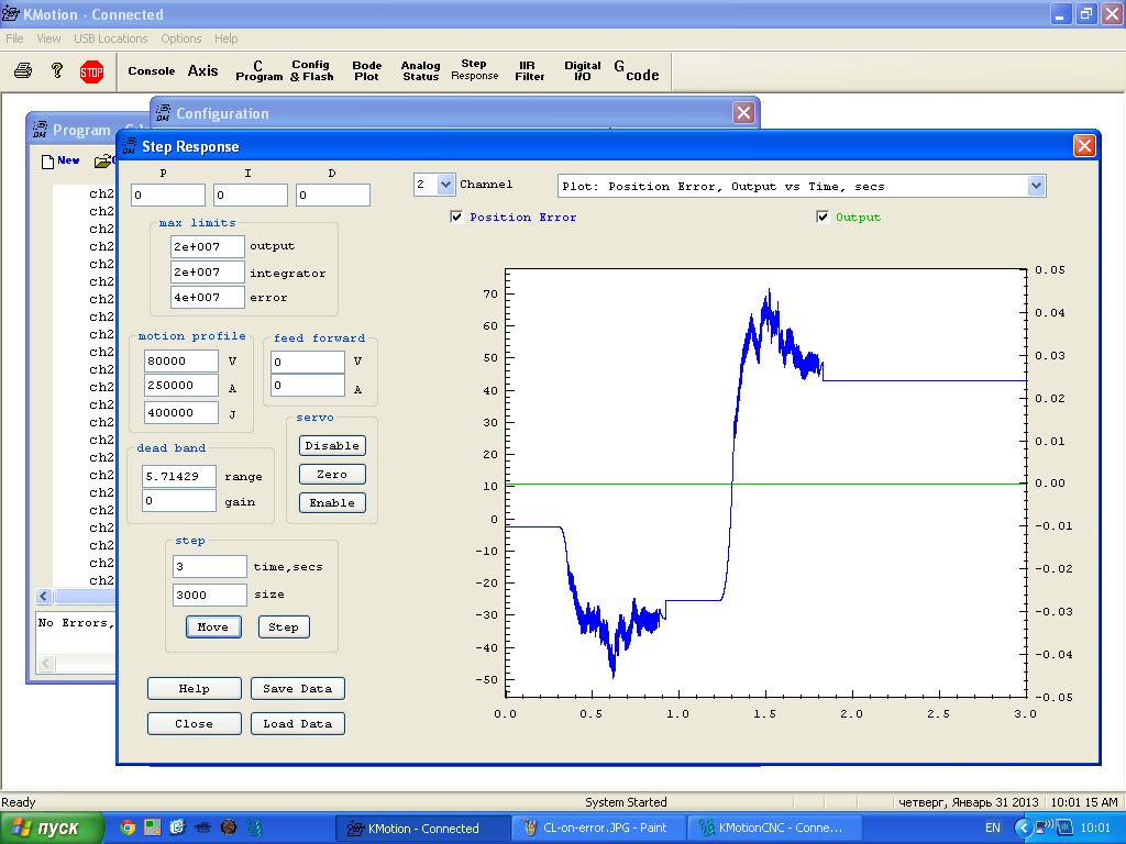

На будущее, запомните: все произведенные в программе Kmotion настройки НЕ ПРИМЕНЯЮТСЯ АВТОМАТИЧЕСКИ - ИХ НУЖНО СОХРАНЯТЬ. И вновь инициализировать в контроллер. Запомните - сэкономите много времени и нервов. :hehehe:
Далее, опять идем в окно C programs, где открыт файл настроек.
Небольшие пояснения к настройкам:
ch0->InputMode=ENCODER_MODE; // режим ОС по энкодеру
ch0->OutputMode=DAC_SERVO_MODE; // вывод сигнала задания в ЦАП, т.е. +/-10В
ch0->Vel=132000; // максимальная скорость двигателя в импульсах
ch0->Accel=300000; // максимальное ускорение
ch0->Jerk=1e+006; /. максимальный толчок
ch0->P=0.01; // пропорциональная составляющая ПИД
ch0->I=0; // интегральная составляющая
ch0->D=0; // диф. составляющая
ch0->FFAccel=0; // ускорение предзадания, или добавка в сигнал
ch0->FFVel=0; // скорость предзадания
ch0->MaxI=2047; // максимальная величина обработки сигнала
ch0->MaxErr=3e+009; // максимальная ошибка рассогласования позиции
ch0->MaxOutput=2047; // максимальный уровень сигнала
ch0->DeadBandGain=1; // усиление мертвой зоны
ch0->DeadBandRange=0; // величина мертвой зоны в импульсах
ch0->InputChan0=0; // канал №0 входящих сигналов от датчика ОС
ch0->InputChan1=1; // второй канал для датчика ОС, резольвера например
ch0->OutputChan0=0; // канал №0 для выходящих сигналов, в нашем случае +/-10В
ch0->OutputChan1=1; // канал для подчиненной оси
ch0->MasterAxis=-1; // включение/выкл. подчиненной оси
ch0->LimitSwitchOptions=0x88890003; // режим работы концевиков
ch0->SoftLimitPos=1e+009; // софтлимит положит. в импульсах
ch0->SoftLimitNeg=-1e+009; // софтлимит отриц. в импульсах
ch0->InputGain0=1; // усиление входящего сигнала
ch0->InputGain1=1; //усиление входящего сигнала
ch0->InputOffset0=0; // смещение входящего сигнала
ch0->InputOffset1=0; // смещение входящего сигнала
ch0->OutputGain=1; // усиление выходящего сигнала
ch0->OutputOffset=0; // смещение выходящего сигнала
ch0->SlaveGain=1; // усиление сигнала подчиненной оси
ch0->BacklashMode=BACKLASH_OFF; // вкл/откл режима компенсации люфта
ch0->BacklashAmount=0; // скорость компенсации люфта
ch0->BacklashRate=0; //величина в имп. компенсации люфта
ch0->invDistPerCycle=1;
ch0->Lead=0;
ch0->MaxFollowingError=10000000;
ch0->StepperAmplitude=250;
ch0->iir[0].B0=1;
ch0->iir[0].B1=0;
ch0->iir[0].B2=0;
ch0->iir[0].A1=0;
ch0->iir[0].A2=0;
ch0->iir[1].B0=0.003522;
ch0->iir[1].B1=0.003522;
ch0->iir[1].B2=0;
ch0->iir[1].A1=0.992956;
ch0->iir[1].A2=0;
ch0->iir[2].B0=1;
ch0->iir[2].B1=0;
ch0->iir[2].B2=0;
ch0->iir[2].A1=0;
ch0->iir[2].A2=0;
EnableAxisDest(0,ch0->Dest); // активация оси
DefineCoordSystem(0,-1,-1,-1); // конфигурирование системы координат - осей

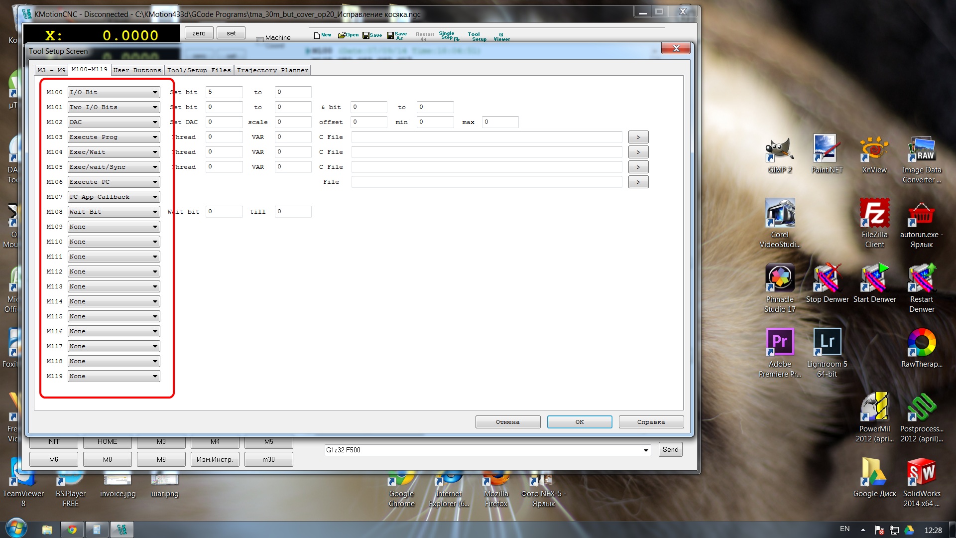

Теперь можно запускать программу KmotionCNC.
В главном окне нужно нажать на кнопку Tool Setup, чтобы ее настроить.
kmotion2.jpg (54421 просмотр) <a class='original' href='./download/file.php?id=32356&sid=77fa7db4ac69fe3dd7070687510f358c&mode=view' target=_blank>Загрузить оригинал (417.26 КБ)</a>
Выбираем вкладку User Buttons, и в качестве события на нажатие пользовательской кнопки INIT пишем выполнение ранее отредактированного файла настройки осей InitStepDir3Axis.c для варианта С/Д и файл Init3Analog.c соответственно для варианта 10В. Параметры Thread=1 и VAR=0.
kmotion3.jpg (54421 просмотр) <a class='original' href='./download/file.php?id=32357&sid=77fa7db4ac69fe3dd7070687510f358c&mode=view' target=_blank>Загрузить оригинал (386.17 КБ)</a>
Далее на вкладке Trajectory Planner прописываем параметры движения осей станка:
- количество импульсов на дюйм Cnts/Inch. Пусть мотор соединен напрямую через муфту к винту с шагом 5мм. Тогда значение параметра для выбранной оси будет равняться 25,4 мм/дюйм * 1024 имп/об * 4 / 5мм = 20807,68 имп/дюйм. Это для серводвигателя.
Или для шаговика: 25,4 мм/дюйм * 200 шаг/об * 8 / 5мм = 8128 имп/дюйм.
- максимальная скорость перемещения оси в режиме G1 это параметр Vel in/sec. Например, мы хотим, чтобы максимальная рабочая подача была в 2 раза ниже, чем скорость холостых перемещений, тогда этот параметр будет равняться: 204800 имп/сек / (20807,68 имп/дюйм *2) = 4,92 дюйм/сек.
Или для шаговика: 3200 шаг/сек / (8128 имп/дюйм *2) = 0,19 дюйм/сек.
- ускорение оси Accel in/sec2 поставьте для начала равным скорости, если будет мало - всегда сможете увеличить.
- скорость холостых перемещений по G0, то же самое, что и в файле инициализации осей, только тут в дймах в секунду. Для нашего случая: 204800 имп/сек / 20807,68 имп/дюйм = 9,84 дюйм/сек. Можно поставить меньше, если механика не выдерживает. :hehehe:
kmotion4.jpg (54421 просмотр) <a class='original' href='./download/file.php?id=32358&sid=77fa7db4ac69fe3dd7070687510f358c&mode=view' target=_blank>Загрузить оригинал (458.5 КБ)</a>
После всех этих непонятных действий :hehehe: :thinking: , можно подвигать осями.

13. - время движения оси во время теста, для начала 3 сек;
14. - количество имп., т.е. растояние на которое должен провернуться двигатель. Пусть будет 1 оборот, т.е. 4096 имп.
15. - запуск теста.
После вреащения двигателя в одну сторону и обратно, строится график, который показывает заданную позицию, которую должен пройти двигатель - Command, синий график.И реальную, измеренную по энкодеру - Position, красный. На зеленый можно не обращать внимания - это корректировка исходящего сигнала +/-10В.
CL-off.JPG (54284 просмотра) <a class='original' href='./download/file.php?id=32482&sid=77fa7db4ac69fe3dd7070687510f358c&mode=view' target=_blank>Загрузить оригинал (119.36 КБ)</a>
Нужно постараться совместить эти графики. Они, в данном случае, показывают, что реальное положение оси запаздывает от заданной.
Далее, нажимаете 17 , чтобы сбросить ошибку позиционирования, изменяете коэф. ПИД, как описано в приложенной статье, и снова запускаете тест. И так по кругу, пока результат не удовлетворит вашим требованиям к точности.
Если двигатель вошел в незатухающий колебательный процесс, то нужно отключить ось, нажав 16. А затем опять ее включить, нажав 18. Тут есть один неприятный момент, пока не отрисуется график, программа не реагирует на нажатие кнопок. Поэтому, если амплитуда колебаний становится опасной для станка, то выключайте ось физически!!!
Но есть и хорошие новости :D , если изменять коэф. ПИД на маленькие величины, а не пытаться сэкономить время, то коллебательный процес будет сначала затухающий и незначительный по амплитуде.
За величиной ошибки позиционирования удобно наблюдать, выбрав такое отображение графика:
CL-off-error.JPG (54284 просмотра) <a class='original' href='./download/file.php?id=32483&sid=77fa7db4ac69fe3dd7070687510f358c&mode=view' target=_blank>Загрузить оригинал (115.4 КБ)</a>
По горизонтали координата времени теста, а по вертикали - ошибка в импульсах. В данном случае при движении вперед максимальная ошибка 50 импульсов, а при движении назад 70 имп.
Если никак не удается уменьшить ошибку позиционирования до приемлемых значений, и ось постоянно перелетает позицию, то скорее всего двигателю не хватает момента, чтобы ее двигать с заданным ускорением и толчком! Значит нужно уменьшать их значения.
Если найденные значения ускорения и толчка, не удовлетворяют требованиям, то можно попробовать их увеличить, а запаздывание оси компенсировать предварительной добавкой в сигнал - настроить коэф. Feed Forvard 19. Это те же скорость и ускорение, только они добавляются в сигнал ДО появления ошибки позиционирования.

spindle.jpg (53907 просмотров) <a class='original' href='./download/file.php?id=33094&sid=77fa7db4ac69fe3dd7070687510f358c&mode=view' target=_blank>Загрузить оригинал (280.26 КБ)</a>
В программе КмоушнСНС прописываем действия на коды М3 (вкл. шпинделя по часовой стрелке), М5 (откл. шпинделя) и S (скорость вращения шпинделя):
1. - включить шпиндель замкнув выход 145;
2. -выключить шпиндель разомкнув выход 145;
3. - диапозон регулировки оборотов от 0 до 2047, т.е. от 0 до 10В, с шагом 2047/24 000 = 0,085. Это если макс. обороты шпинделя 24 000 об/мин.
spindle1.jpg (53907 просмотров) <a class='original' href='./download/file.php?id=33096&sid=77fa7db4ac69fe3dd7070687510f358c&mode=view' target=_blank>Загрузить оригинал (295.04 КБ)</a>
Всё, теперь шпиндель будет управляться по G-кодам и кнопками на панели программы. ;)
Не помешает добавить код безопасности: в случае если хоть одна ось будет отключена, то и шпиндель выключиться. Для этого в файл инициализации добавляем пару строк в код отключения приводов:
SetBitDirection(144,1);
        for (;;)  //loop forever
       WaitNextTimeSlice();
         if (ch0->Enable &&  ch1->Enable  && ch2->Enable)
         SetBit(144);
         else
         ClearBit(144);
         DAC(7,0); // остановить шпиндель, установив напряжение в 0
         ClearBit(145); // отключить шпиндель, разомкнув выход 145
По такому же принципу делается включение СОЖ, пылесоса и т.д. Плюс к этому, можно создавать свои М-коды от М100 до М119, с разными способами их реализации.
M-code.jpg (53907 просмотров) <a class='original' href='./download/file.php?id=33097&sid=77fa7db4ac69fe3dd7070687510f358c&mode=view' target=_blank>Загрузить оригинал (455.26 КБ)</a>
На этом экспресс настройку можно считать законченной. :)
