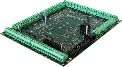

Для С/Д варианта достаточно самого Кфлопа. Но это не очень удобно и безопасно, так как на плате нет опторазвязанных входов/выходов и удобных клемм. Лучше докупить такую терминальную плату: http://dynomotion.com/Konnect.html.
Konnect_perspective1_400.jpg (53722 просмотра) <a class='original' href='./download/file.php?id=32224&sid=0026074aca113f535d369be474887fb1&mode=view' target=_blank>Загрузить оригинал (88.64 КБ)</a>
16 выходов и 32 входа должно хватить для обычного станка. Сюда подсоединяются реле для включения приводов, шпинделя насоса, пылесоса и т.д., заводятся датчики и концевики.
Кто умеет и хочет сэкономить можно не покупать, а самому паять платки с оптронами, реле и т.д. или покупать на иБей китайские терминалки и их приспосабливать. В общем вариантов много. :)
Для варианта 10В нужно дополнительно к Кфлопу купить плату Kanalog: http://dynomotion.com/Kanalog.html .
Kanalog_perspective1_400.jpg (53722 просмотра) <a class='original' href='./download/file.php?id=32225&sid=0026074aca113f535d369be474887fb1&mode=view' target=_blank>Загрузить оригинал (97.92 КБ)</a>
На ней распаяны цифровые ЦАП, которые выдают сигнал управления +/-10В. Помимо этого в нее встроены оптоизолированные входы/выходы, выходы на реле, аналоговые входы и диф.входы для энкодеров или оптических линеек. Хотя в качестве датчиков ОС можно использовать и резольверы, если есть у кого. ;)
