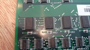

Разобрал малец стойку
DSCN2645.JPG (19843 просмотра) <a class='original' href='./download/file.php?id=32054&mode=view' target=_blank>Загрузить оригинал (241.2 КБ)</a>
DSCN2646.JPG (19843 просмотра) <a class='original' href='./download/file.php?id=32055&mode=view' target=_blank>Загрузить оригинал (241.48 КБ)</a>
DSCN2647.JPG (19843 просмотра) <a class='original' href='./download/file.php?id=32056&mode=view' target=_blank>Загрузить оригинал (248.3 КБ)</a>
DSCN2648.JPG (19843 просмотра) <a class='original' href='./download/file.php?id=32057&mode=view' target=_blank>Загрузить оригинал (231.81 КБ)</a>
DSCN2649.JPG (19843 просмотра) <a class='original' href='./download/file.php?id=32058&mode=view' target=_blank>Загрузить оригинал (231.03 КБ)</a>
DSCN2650.JPG (19843 просмотра) <a class='original' href='./download/file.php?id=32059&mode=view' target=_blank>Загрузить оригинал (244.51 КБ)</a>
DSCN2655.JPG (19843 просмотра) <a class='original' href='./download/file.php?id=32061&mode=view' target=_blank>Загрузить оригинал (240.82 КБ)</a>
DSCN2656.JPG (19843 просмотра) <a class='original' href='./download/file.php?id=32062&mode=view' target=_blank>Загрузить оригинал (260.96 КБ)</a>

Какой проц ? сколько щас памяти стали ставить Оперативки ? Флеш" (она на IDE разьеме)
похоже процессоры мощнее стали ставить на старых без радиаторов

так там похоже и SATA разьемы есть - круто, а USB есть ?

konyshevk писал(а):Какой проц ?
Судя по бамажке:
Проц 1.6Ггц
Память 2гига чтоль

Сообщения: 34042
Re: БалтСистем NC210
konyshevk писал(а): а USB есть ?
есть такое:
COM1-RS232
COM2-RS422
VGA
LAN
клава/мышь
USB - 2штуки

Сообщения: 34042
konyshevk писал(а):мышь ? как на компе , на рабочем экране работает ? ну ваще
я списал что в бамажке написано :) См. на фотке белая бамажка с параметрами ;)
konyshevk писал(а):на NC 110 (это пятикординатная) есть USB (не работает, только разьем для красоты)
NC110 резольверы поддерживает, а эта зараза нет :)
У NC210 нет разъема USB спереди стойки, только сзади. Это нам придется как то вперед выносить USB.

Сообщения: 34042
aegis писал(а):но это колхоз имхо - выпиляй красивый вырез и в его шнурок заклей китайскими соплями
мне бы хотя бы одной осью пошевелить, а то нифига не работает :) USB - это мелочь :roll:

Сообщения: 34042
UAVpilot писал(а):Наверно можно LinuxCNC или Mach3 поставить...
там снизу большая плата с пару штуками FPGA и в нее втыкается комп :)
tooshka писал(а):Так ты хоть питание подсоединил? Чего твоя волшебная коробка пишет?
загружается, появляется заставка с координатами 0,000
Если крутить ручки скорости и подачи то показывает их в % на экране. Сегодня даж малость PLC пописали :)
